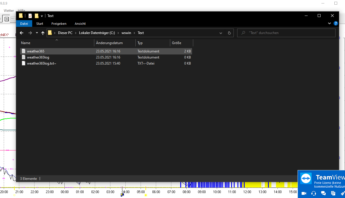

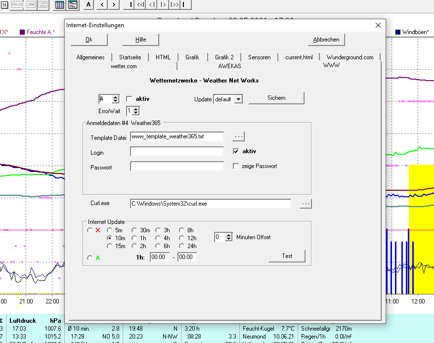

Hallo
Ich habe das Problem die Daten an weather365 zu melden. Bei den Wswin Einstellungen ist die www. schiene eingestellt. Wo könnte da noch das Problem sein.
Ich bin registriert aber einloggen kann ich mich auch nicht das Problem hatten schon einige hier.
Im Ordner "Text" von WSWIN habe ich nachsehen, denn dort werden 2 Dateien abgelegt:
weather365.txt und weather365log.txt

Re: Anmeldung weather365.net
Hallo maierreini,
wenn ich das Pic richtig deute, liegt das Problem am fehlenden Login - da musst du deine dir zugesandte 10stellige Buchstaben-Zahlen-Kombination eintragen, Passwort bleibt leer - zudem musst du oben den Haken bei "aktiv" setzen
