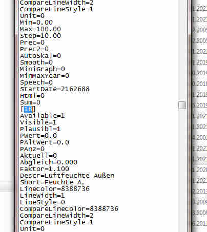

Schau mal in der WSWIN.CFG nach. Such da mal die Sensor ID 18, am besten mit der Suchfunktion:
[18]
und schau dann, ob etwas weiter unten bei:
Faktor=1.1
oder 1.0 drin steht.

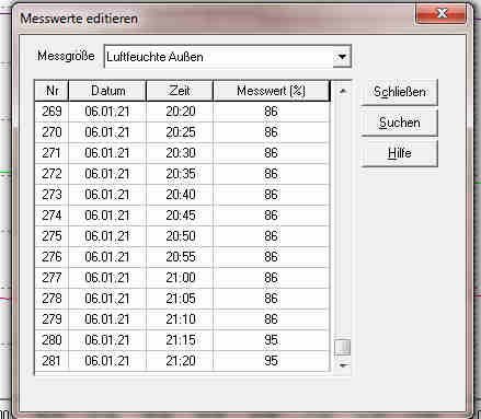

alanna97
Beiträge: 112
Registriert: 07 Dez 2020, 21:34
Wohnort: Ebersbach-Neugersdorf OT Neugersdorf
Re: WSWIN Sensorkorrektur einstellen
#14
Beitrag von alanna97 »
Steht faktor 1,1 drin
18 Faktor.jpg (20.98 KiB) 2180 mal betrachtet
sensorkorrektur luftfeuchte 3.jpg (20.87 KiB) 2176 mal betrachtet
