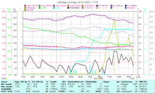

Bilder sprechen besser als Text, also als Erklärung zu LEWetters Fragen einige Bilder des Problems (absichtlich Reduziert in Auflösung):
- 'Aktuell' zeigt was ich meine mit '24Stunden-Grafik'
Aktuell_24Stunden
Aktuell_24Stunden

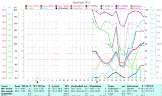

- Monatsbild ist die 'gebrochene' Monatsgrafik für Dez2021
Monatsbild_Dez2021
Monatsbild_Dez2021
m202112_kopie [320x200].GIF (15.91 KiB) 1964 mal betrachtet
