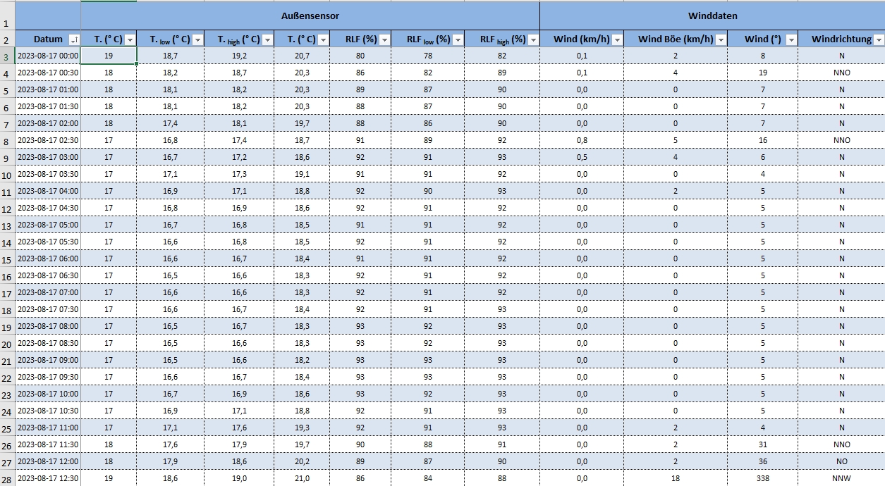

Sodele, nach etwas Rumprobieren hat es dann am Ende geklappt und ich habe mir meine Datentabelle dann entsprechend hingebastelt ;)
Sieht nun so aus (genau, wie ich das gerne haben wollte):
