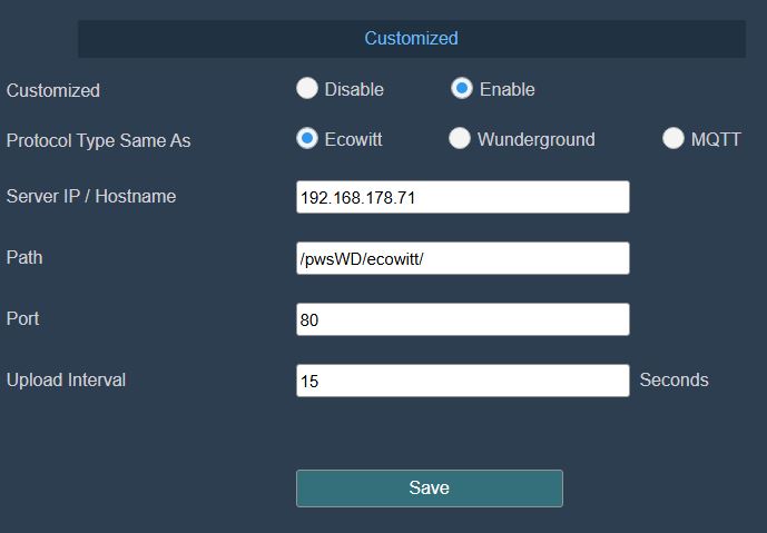

Sorry bekomme es nicht hin mit ecowitt.
Ecowitt local upload habe ich gewählz. save gemacht.
Anzeigen ändern sich nicht.
Ecowitt habe ich auch im wlan drinnen.
Server IP / Hostname
192.168.178.101
Path
/station/ecowitt
Port
8998
Upload Interval
15
Seconds
192.168.178.101
Path
/station/ecowitt
Port
8998
Upload Interval
15
Seconds

diese Daten sind Unsinn für das PWS Dashboard - das sind Daten für CumulusMX.
Das benutzt standardmässig Port 8998 (für Customized Server) und /station/ecowitt -
wo hast Du denn das her ?
Das steht so garantiert in keiner Anleitung für's PWS Dashboard
für PWS Dashboard lautet der Eintrag anders
Pfad: /pwsWD/ecowitt/
Port: 80
wobei "pwsWD" das Verzeichnis in der Webroot des (Web-)hosts ist, in das das PWS Dashboard installiert wurde.
Es heisst ggf. anders, wenn Du einen anderen Namen gewählt hast
Die lokale IP-Adresse ist nur dann richtig, wenn unter dieser Adresse ein Server läuft (z.B. NAS, RaspberryPi) auf dem Du das PWS Dashboard installiert hast. Auf diesem Server muss ein Webserver als Dienst (Service) laufen und konfiguriert sein, sonst werden natürlich weder Kacheln noch Daten in einem Webbrowser angezeigt. Ausserdem muss ein sogenannter CRON-Job laufen, der regelmässige Updates der Min/max Daten vornimmt und den Tageswechsel abwickelt.
Dass mit Deinen verwendeten Daten im Verzeichnis /pwsWD/ecowitt nichts ankommt ist klar - Du schickst Deine Post ja an einen anderen "Briefkasten"
Als Intervall würde ich bei Deiner Konstellation 16 Sekunden wählen, da ja auch Dein Aussenkombi alle 16 Sekunden neue Daten an die Konsole schickt.

PU ist glaube ich zu schwer für mich., Habe pws auf einem nas installiert.../web/pwsWH
adresse vom nas ist 192.168.178.201
IP von meinem ecowitt 192.168.178.71 . dort habe ich unter customized die daten eingeben, wie du mir vorgeschlagen hast.
Unter ecowitt wurde eco_stats.txt erzeugt.
inhalt lautet.
Tue, 16 Dec 2025 08:55:09 +0000 = Ecowitt data: 57 NO PASSKEY 66 Invalid data Array
Habe nun die ip vom nas eingeben. Sieht schon anders aus.
Tue, 16 Dec 2025 10:51:42 +0000 = Ecowitt data: 50 70B9D08946E59FD8CAEnn47AE7BC7BF1AE needs to be set in index.php
in der ecowitt / index.php habe ich den Passkey nun eingegeben.
etwas schwierig aber läuft nun einwandfrei.
Danke für die Hilfe

Mühsam ernährt sich das Eichhörnchen...
Du bist jetzt sehr nah (wenn nicht sogar ganz) dran.
Möglicherweise muss Du noch dafür sorgen, dass Dein /pwsWD/PWS_cron_stationcron.php Skript alle 5 Minuten läuft, damit die Minimum- und Maximumdaten aktualisiert werden und der Tageswechsel richtig funktioniert..
