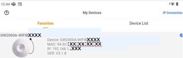

Wenn Du WSV+ benutzt, wird sie dort in der Geräteliste angezeigt, wenn Dein Smartphone mit demselben Netzwerk wie der GW2000 verbunden ist.

Vermutlich ist die WSView Plus App die einfachste Lösung.
Das Bild ist schon älter - die aktuelle Firmware ist 3.3.1 8-)

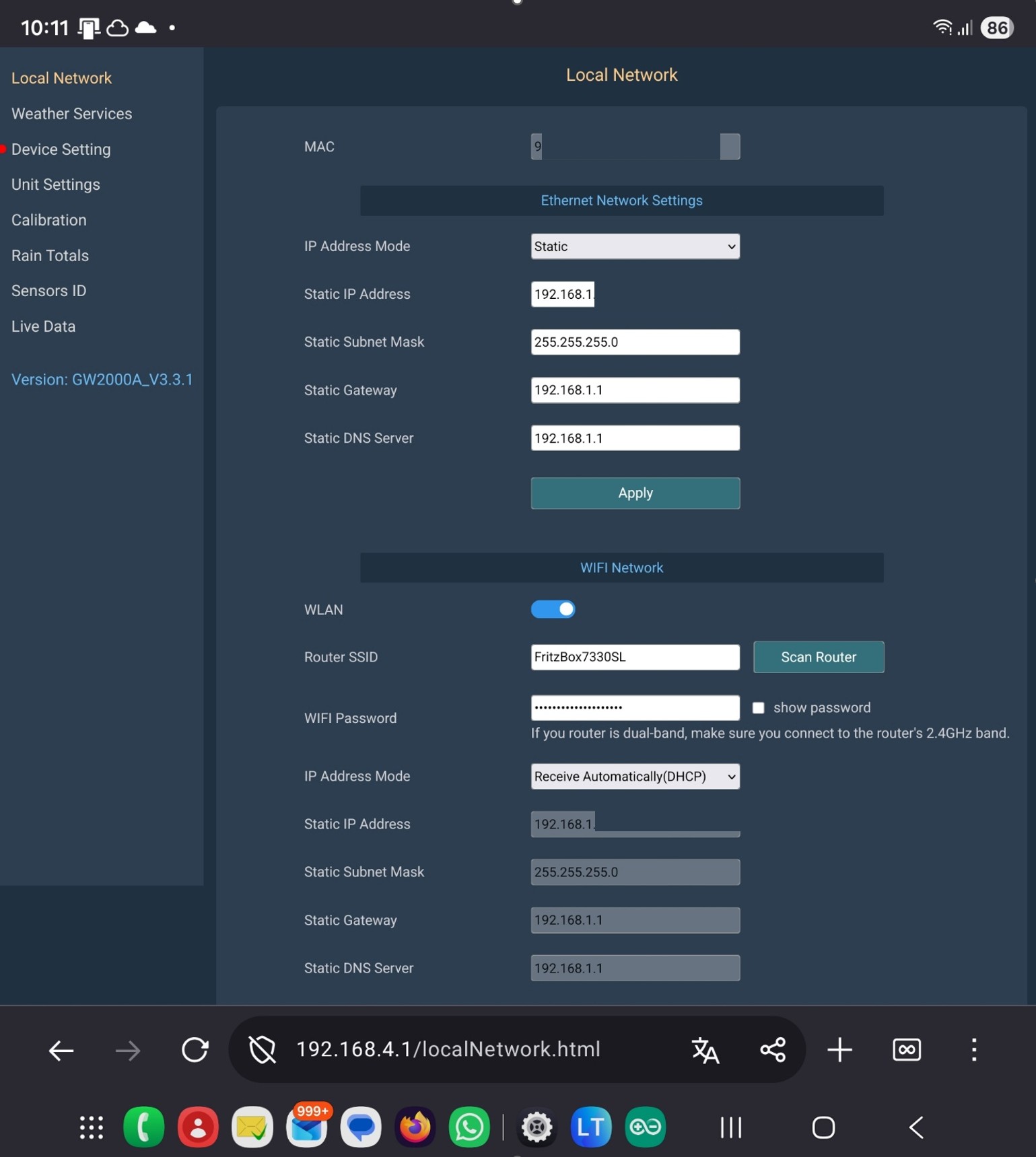

Beiträge: 4710
Danksagung erhalten: 684 mal
Re: DP2000 über LAN per Laptop konfigurieren?
Alles halb so wild bzw. kompliziert ;)
Du kannst Dich mit Deinem Smartphone auch per WLAN (eigenes WLAN des GW2000) mit dem GW2000 verbinden. Damit solltest Du die parallel existierende IP-Adresse herausfinden können, da sie ja auf der WebUI-Netzwerkseite angezeigt wird.
Also, GW2000 neu starten, damit das WLAN aktiviert wird (AP). Mit dem Mobiltelefon sich mit der Netzwerk (SSID) GW2000-WIFIxxxx verbinden. Im Smartphone einen Browser starten und http://192.168.4.1 eingeben.
(Geht auch vom Laptop aus mit dem LAN-Kabel ohne AP).
Das nachstehende Bild ist genau so entstanden (WLAN Version)
Die von Dir gesuchte IP-Adresse findet sich für die Ethernet-Schnittstelle im oberen Bereich - für die WLAN-Schnittstelle im unteren Bereich (dort wegen DHCP-Vergabe etwas "schummrich" dargestellt)
