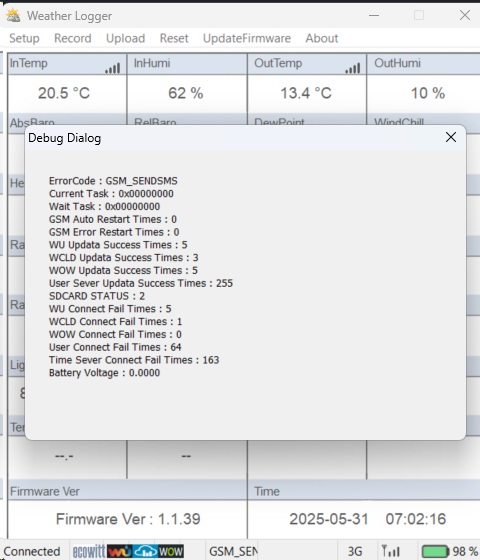

Habe es heute probiert mit allen 3 Protokollen(jsp, asp, php) die man auswählen kann.
Im Debug Log wird aber nie eine erfolgreiche Uebertragung geloggt.
Weiter identifiziert sich die Station nicht über eine MAC sondern über eine IMEI Nummer.
gallery/image/183/medium
gallery/image/181/medium
wS6006 - ear.phantasoft.de.
- weatherlogger-debug.jpg (66.05 KiB) 1821 mal betrachtet
- weatherlogger-upload.jpg (78.67 KiB) 1821 mal betrachtet

Re: wS6006 - ear.phantasoft.de.
Guten Tag
Die Bilder sind eigentlich in der Gallerie....
Jetzt als Anhang eingefügt.
Hier die Konfigmöglichkeiten des Custom Servers.
- Beiträge: 4664
mit diesen Einstellungen sollte es funktionieren.
Und nach ein paar Minuten solltest Du auf ear.phantasoft.de mit der eingegebenen StationID Deine Werte wiederfinden.
Dummerweise kann man keinen separaten Pfad eingeben.
Daher würde ich es beim "Web server" Eintrag mal mit "ear.phantasoft.de/data/report/index.php?" (ohne ""
) versuchen.
