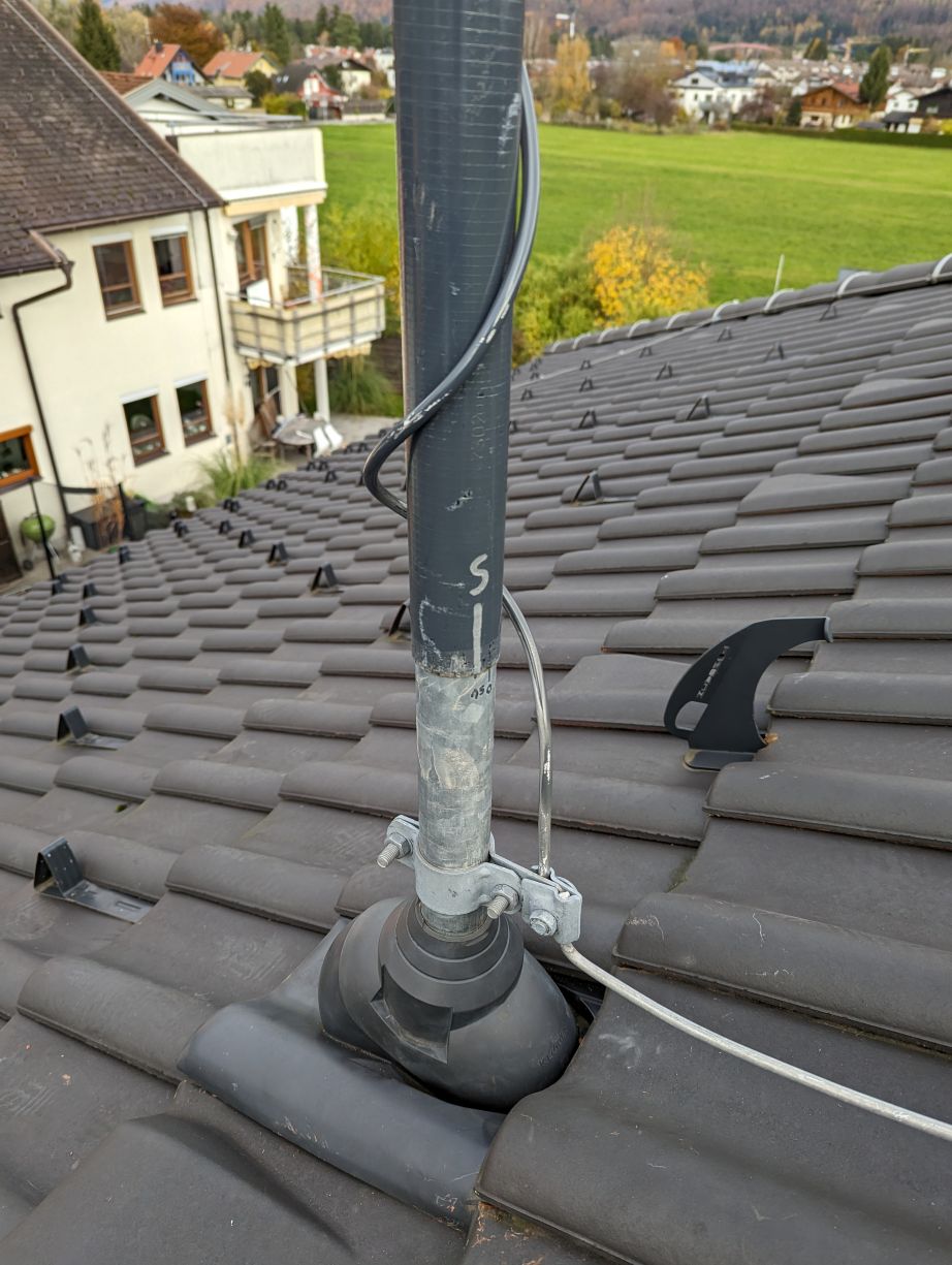

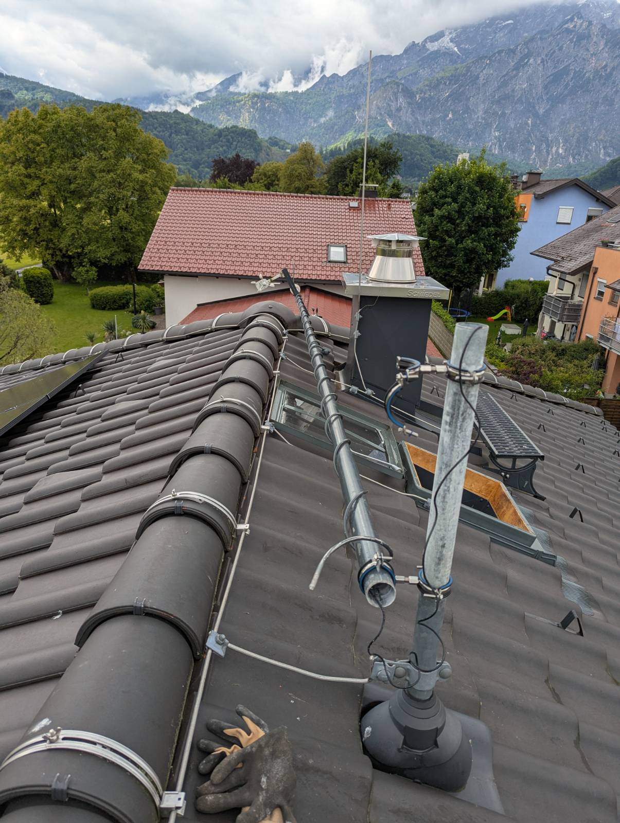

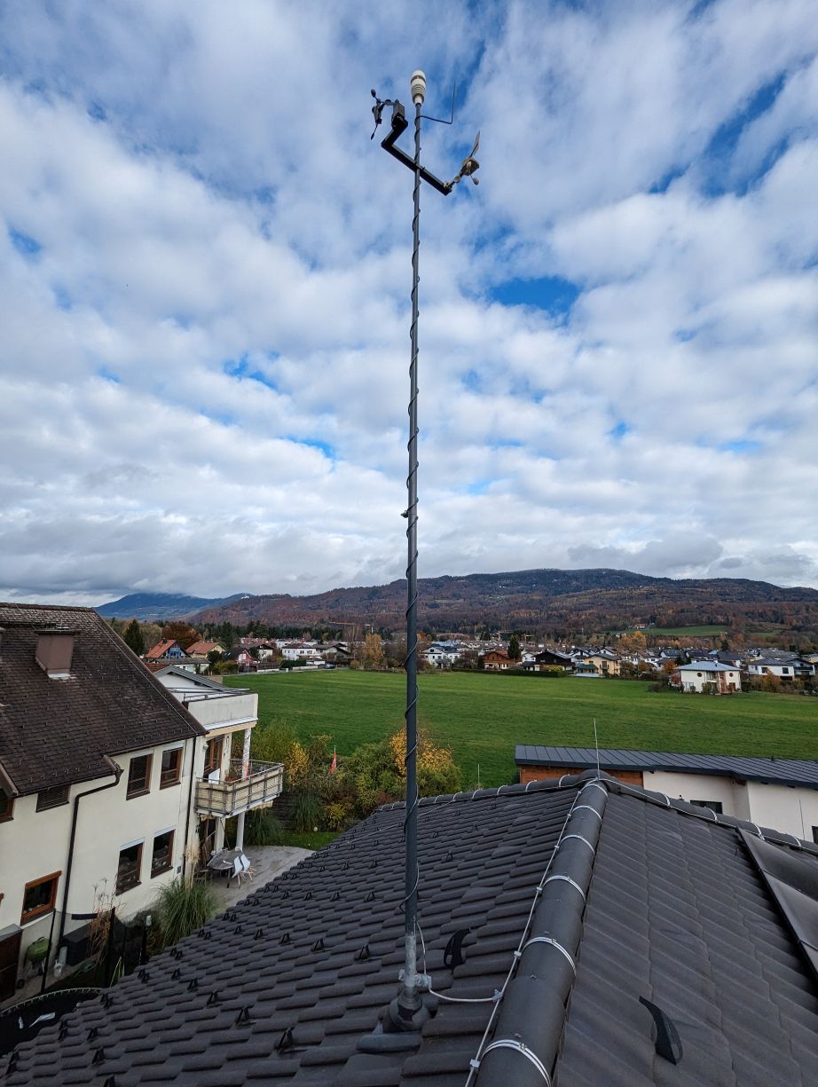

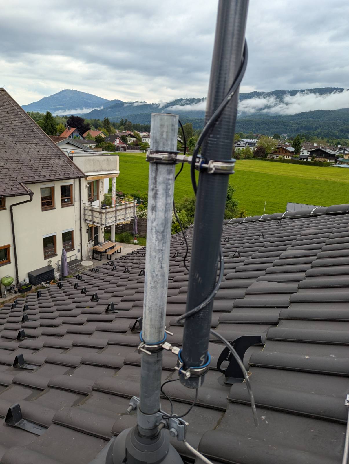

Krasse Sache. Echt hoch der Mast. Meiner ragt nur ca. einen Meter über den Fürst.mitschke hat geschrieben: 19 Mai 2025, 20:23 Für einfachere Möglichkeit zur Wartung habe ich mir (endlich) den Anemometermast schwenkbar zum Umlegen montiert:
Vorher fix:
Jetzt so:
