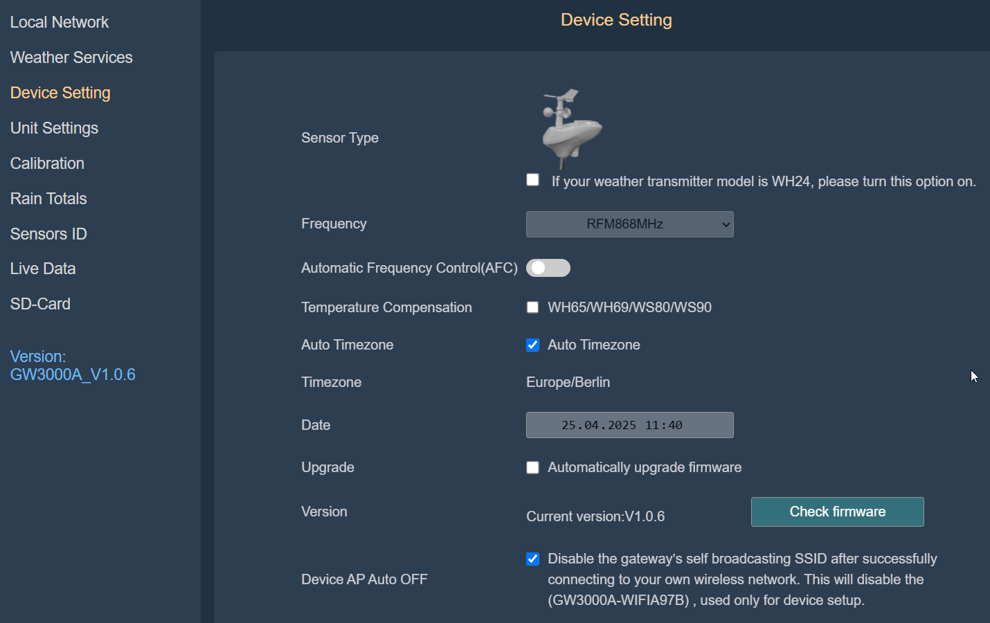

Hier passt die Uhrzeiteinstellung. Zu beachten sind die Einstellungen am Geraet selbst (Device Settings) und ggf. bei Ecowitt.net.

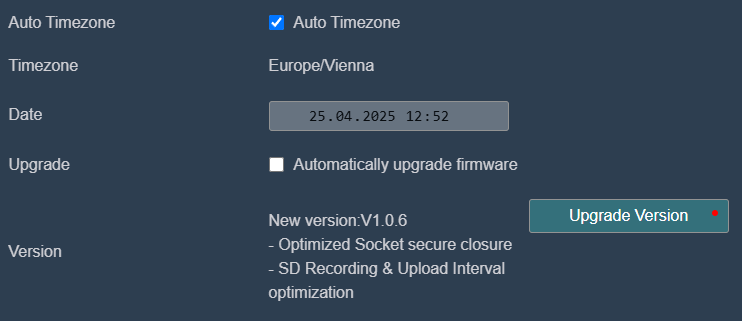

Uhrzeit passt bei mir auch
2025-04-25 12_53_05-deviceSetting - Brave.png (10.54 KiB) 823 mal betrachtet
