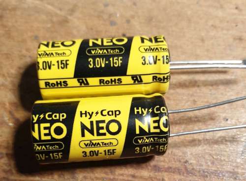

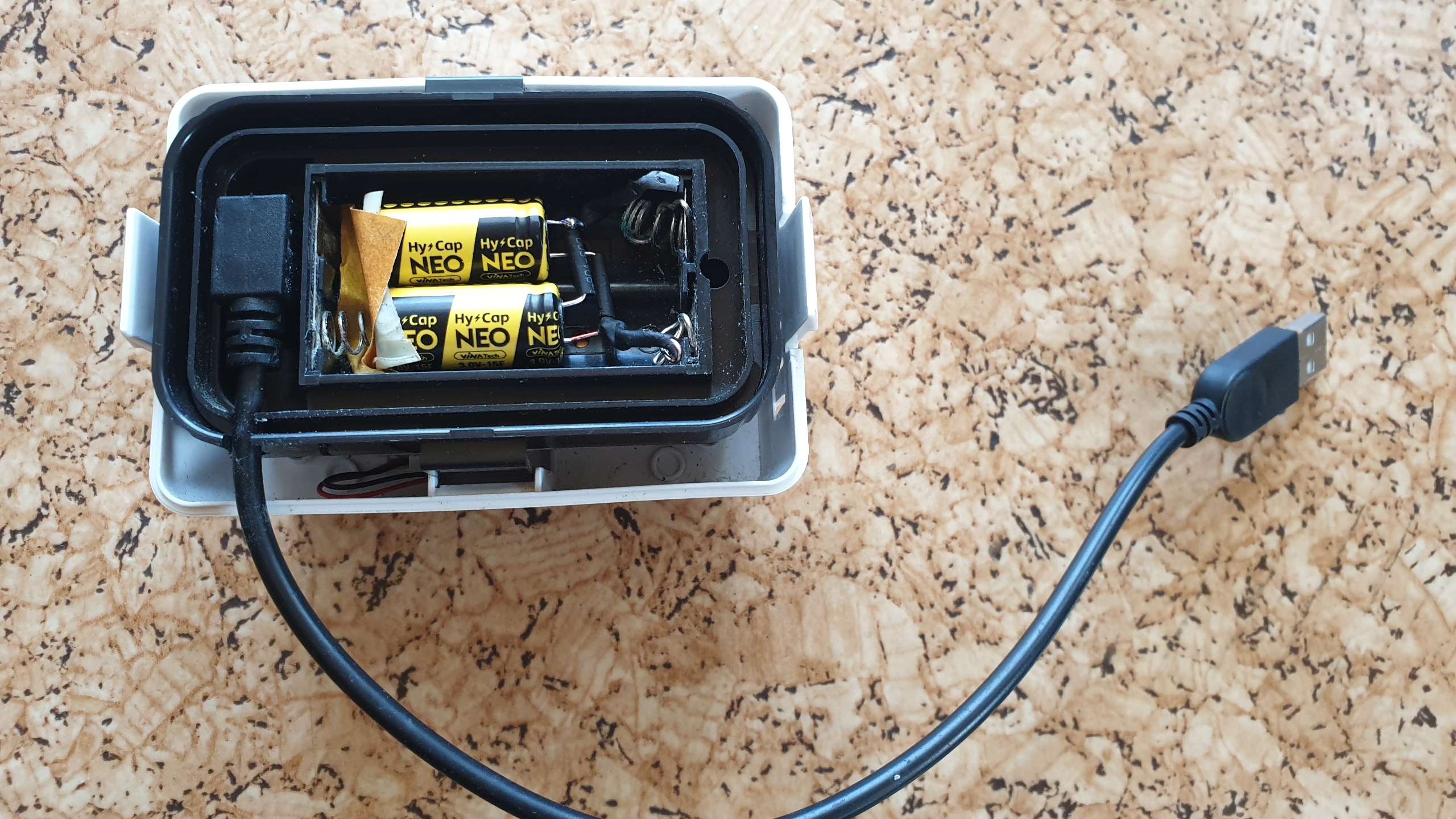

Ich betreibe meine WH41 bzw. WH43 alle mit einem
Goldcap (2 Stück mit je 3V 15F in Reihe geschaltet und damit 6V und 7,5F ) und permanenter USB-Versorgung.
Hatte noch nie ein Problem mit der Spannungsversorgung.

Wie lange lähft der WH41/43 denn mit den Supercaps ohne USB?Werner hat geschrieben: 01 Feb 2025, 16:18 Ich betreibe meine WH41 bzw. WH43 alle mit einem

@Werner
Wieso 6V 7,5F?
Bei 2 identischen Bauteile gilt:
Parallelschaltung = gleiche Spannung, doppelte Kapazität
Reihenschaltung = doppelte Spannung, gleiche Kapazität

Das sind Kondensatoren, wenn du zwei identische in Serie schaltest, hast du die die Hälfte der Kapazität aber die doppelte Spannungsfestigkeit. Das liegt daran, dass die Energie in einem statischen elektrischen Feld gespeichert wird.
