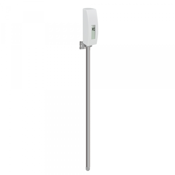

ich dachte beim Bodentemperatursensor an so einen Sensor:
https://www.froggit.de/dp150-bodentempe ... ensor.html Wollte damit die Bodentemperatur in ca. 20cm Tiefe messen (für das Agrarweter) oder gibt es dafür andere geeignetere Sensoren?
Wenn der Sensor geeignet ist, weißt du unter welcher Variablen er dann auf meinem Server abrufbar ist?
Danke für die Infos.
- Beiträge: 2595
- Danksagung erhalten: 529 mal
Re: Zusatzsensor per WU-Protokoll übertragen?
Das ist der
WN34S, der ist genau für die Messung der Temperatur im Boden vorgesehen.
Die Konsole sendet dessen Werte als soiltempNf zum custom server - WU (also auch Awekas) erwartet dann auch die Nutzung dieses Keys.
Es gibt jedoch auch Nutzer, die als Bodentemperatur die Temperatur 5cm ÜBER dem Boden betrachten. Dafür wäre der WN34L nur bedingt geeignet.
Das ist der

nein mir geht es um die Temperatur IM Boden um darüber etwas über den Beginn der Vegetation aussagen zu können.
Danke für die Infos, dann hol ich mir diesen Sensor.
Muss ich beim Installieren irgendwas beachten oder erkennt mein Gateway den Sensor sobald ich ihn mit Batterien bestückt habe?

Korrekt - die Temperatur wird im WU-Protokoll in °F übertragen. Das GW2000 sollte den Sensor automatisch erkennen.
Ich erwarte keine Überraschungen.

In deinem Link zum WN34L steht aber noch folgendes:
Den Sensor den ich im Auge habe oist der DP150 = WN34S, hat der dann jedoch den gleichen Variablen-Namen wie der von dir genannte WN34L?Bei Froggit sind die Verkaufsnamen DP35 für den WN34L und DP150 für den WN34S.
- Beiträge: 2595
Die Keys sind für WN34L und WN34S identisch - soiltempNf.
