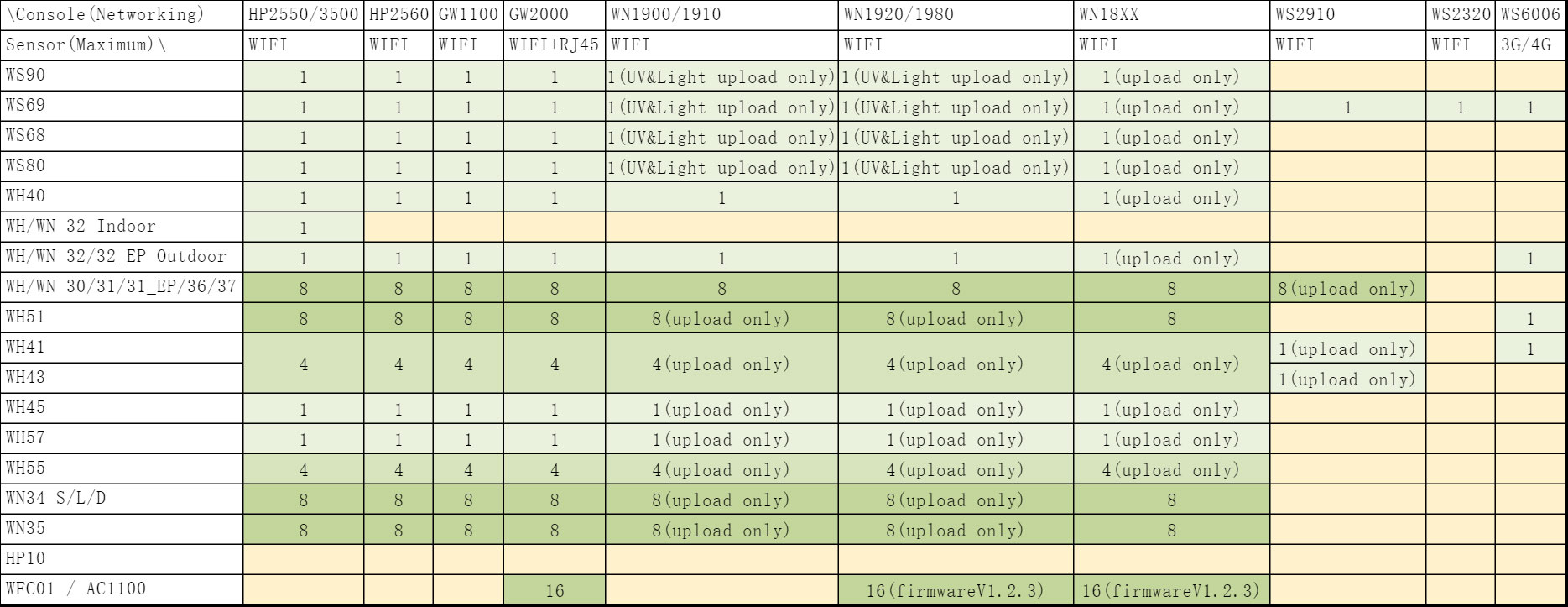

schau Dir mal die Tabelle im WIKi an:
wiki/doku.php?id=wiki:wetterstationen:e ... ro_konsole
dort gibt es eine weitere Tabelle, die zeigt, welche Konsolen welche Sensoren nicht nur empfangen und ggf. diese Daten an ecowitt.net weiterleiten (Dashboard), sondern auch welche Sensoren sie auf ihrem Display anzeigen und welche nicht.
Meine ist auf V.1.11. Ein Firmware update wird allerdings nicht angezeigt. Müsste ich dir Konsole also updaten, damit sie die Außentemperatur vom WS90 empfangen kann, oder ist sie grundsätzlich nicht kompatibel?
genau - ohne Firmware-Update wird die Konsole nichts (= keine Aussen-T/RH anzeigen) anzeigen.
Da die WN1820, die Du gekauft hast, wahrscheinlich 868 MHz ist, wird sie den WS90 mit 433 MHz allerdings nicht empfangen können. Die WN1900/WN1910 Konsolen zeigen die Aussentemperatur immer schon an. Die WN1980/WN1820 erst ab neuester Firmware. Nach einem Update auf FW 1.2.3 sollte sie einen WS90 der passenden frequenz empfangen können und auch dessen Aussentemperatur anzeigen können.
Firmware-Update müsste mit der WS View Plus App funktionieren. Dort müsste Deine Konsole, wenn sie mit Deinem Router "verheiratet" wurde, in der Geräteliste (device list) angezeigt werden. Wenn Du diese anwählst, sollte eine Meldung für ein Firmware-Update kommen.
Die GW2001 Station, die geliefert wurde, würde ich zurückschicken mit dem Hinweis: richtiger Frequenzaufkleber aber falsche tatsächliche Frequenz. Es ist unwharscheinlich, dass sich das WebUI bzw. WS View Plus hier irren.
Was die WN1820 angeht, musst Du selbst entscheiden, ob Du diese behalten willst, wenn nach dem FW-Upgrade auch die Aussentemperatur/-feuchte angezeigt wird, oder ob Du lieber eine WN1910 nehmen willst.
