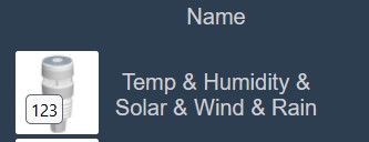

- shows firmware version for a connected WS90 when hovering the ouse pointer of the WS90 icon in sensors ID

- die Firmwareversion eines angeschlossenen WS90 wird beim Bewegen des Mauszeigers über das WS90 Bildchen im Sensors ID Abschnitt des WebUI angezeigt EDIT - es gibt mittlerweile FW 2.2.2 für den GW2000 - allerdings noch nicht für den GW1100
