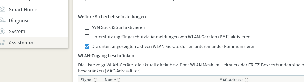

Hast Du irgendeine besondere Netzwerktechnik im Einsatz? VLAN? Asus-Router?
Das 5GHz-WLAN stoert dabei nicht.
UDP-Broadcasts gehen aber nicht ueber einen Router. Und das WLAN laesst sich am Router so einstellen, dass Geraete nicht untereinander reden duerfen. Daher diese Nachfragen von mir.
Bei einer Fritzbox muss man dazu das Haekchen "Weitere Sicherheitseinstellungen: Die unten angegebenen Geraete duerfen untereinander kommunizieren" unter WLAN/Sicherheit aktivieren: Gruss, Oliver

Keine besondere Netzwerktechnik.olicat hat geschrieben: 01 Apr 2021, 08:45 ...
Gruss, Oliver
Die Einstellung in der Fritzbox prüfe ich nachher nochmal.
Ich habe aber im App Store gelesen, das sehr viele Nutzer Probleme mit der Verbindung bei aktuellem iOS haben.
Ich werde das am Wochenende mal mit einem Android Handy probieren.
