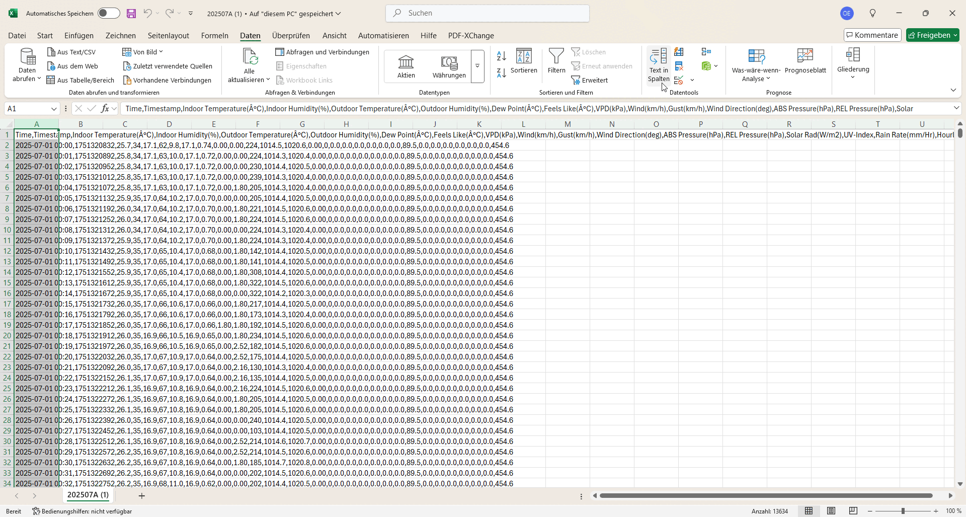

Jetzt verstehe ich wo ihr hier von spricht, denn wenn ich von hieraus die daten download ist eine CSV Datei. Und wenn ich die CSV-Datei in Excel öffne sind die Daten unvollständig! Siehe Anhang

Bei den CSV-Dateien, die Du ueber das WebUI herunterladen kannst, handelt es sich um die lokalen Daten - so wie sie von der Konsole empfangen wurden. Diese CSV-Dateien sind Komma-separiert und daher mit einem deutschen Excel nicht (ohne Weiteres) per Doppelklick zu oeffen. Das deutsche Excel erwartet standardmaessig ein Semikolon als Trenzeichen und ein Komma als Dezimaltrennzeichen.
Im deutschen Excel muesstest Du erst die erste Spalte A markieren, auf Daten/Text in Spalten/getrennt/Komma/Fertigstellen gehen, um diese Daten in den einzelnen Spalten sehen zu koennen. Ggf. muss als Dezimaltrenner unter Erweitert auch noch der Punkt eingetragen und das 1000er Trennzeichen entfernt werden.
Alternativ koennte man auch in einem Editor zuerst all Kommas durch ein Semikolon und dann den Punkt durch ein Komma ersetzen lassen.
Oder man nutzt EWCSVmerge2, das dann auch gleich die Standard-Daten aus der YYYYMMx.csv sowie der YYYYMMAllsensors_x.csv zusammenfuehrt.

Ich habe die CSV Dateien heruntergeladen und wie ihr beide es beschrieben habt in Excel geöffnet, geht doch :D
Aber ich sehe nur Daten von CH1,2,3 T&H und sonst nichts, Kein WH32 Outdoor, kein Wind und Regenmesser daten nichts dergleichen vorhanden. Soll ich die SD-karten files alle einfach mal löschen und so wieder erneut speichern lassen, oder habt ihr da gewisse Vorschläge!

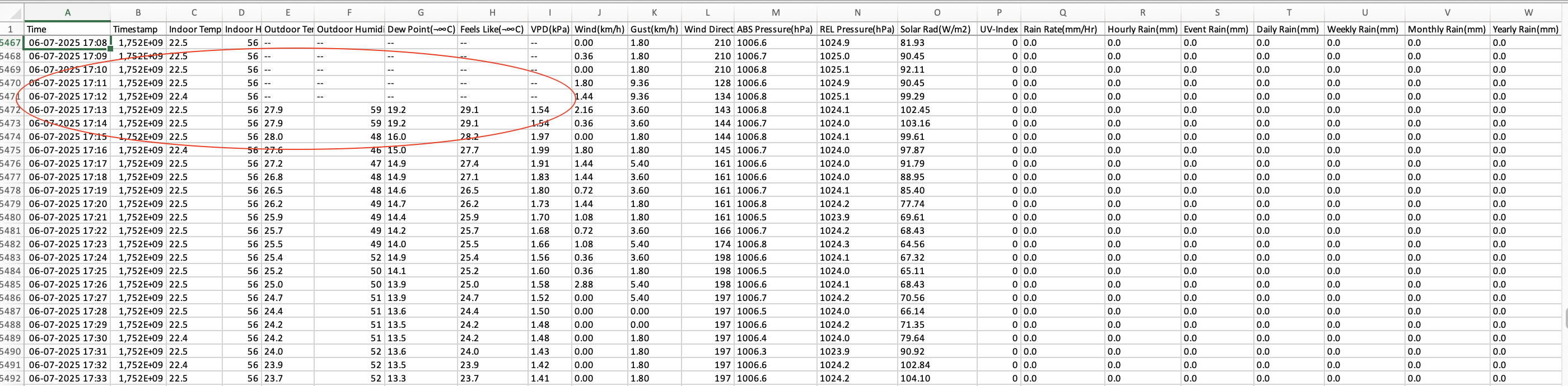

Ich habe jetzt mal die Datei 202507B.csv runtergeladen, und siehe da ab 06-07-2025 gibt es alle Daten von (registrierte Sensoren :prayer: Manchmal dauert alles ein bisschen länger :lol:
