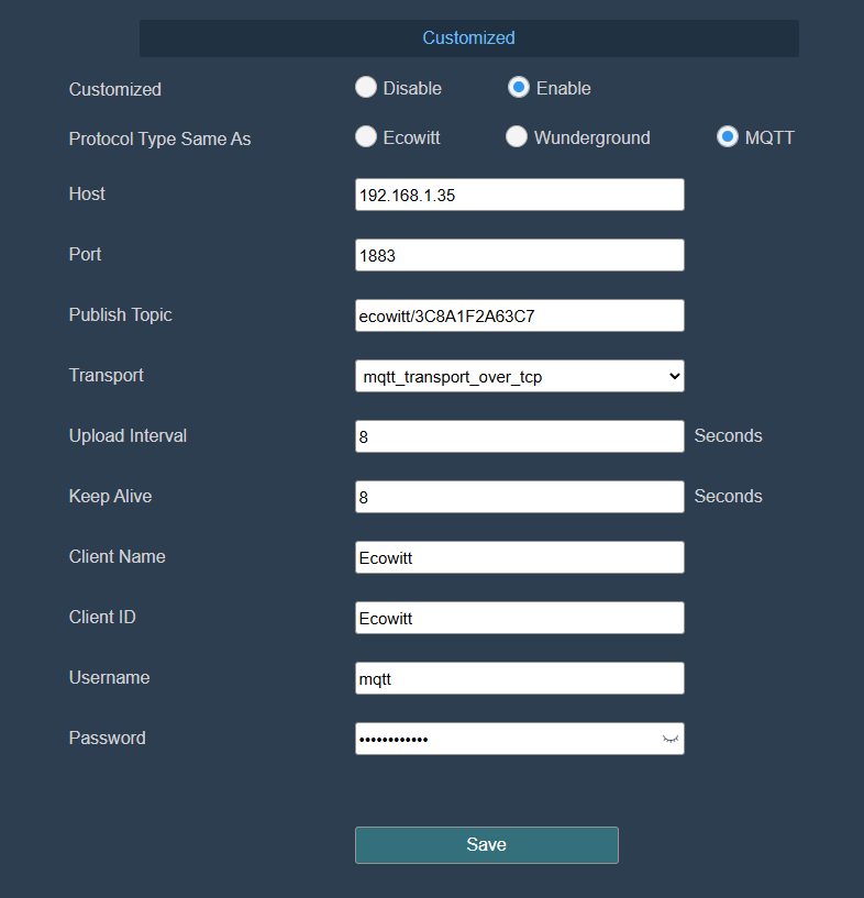

Habe ein GW2000 mit WS90, und versuche Daten an meinen MQTT Broker zu senden (ikobroker Adapter)
Es kommt aber nur die ID an, keine Daten Hat jemand eine Idee woran das liegt? Am MQTT Broker?

Wenn ich raten müsste: am Format der Payload, vielleicht kann Gyvate ja mal in Erfahrung bringen, was sie sich dabei gedacht haben, diese anstatt in einen JSON String zu verpacken, so zu codieren:
'PASSKEY=&stationtype=GW2000A_V3.2.6&runtime=314970&heap=75752&dateutc=2025-08-23%2016%3A46%3A10&dns_err_cnt=17&cdnflg=60&tempinf=71.96&humidityin=47&baromrelin=30.029&baromabsin=28.529&tempf=60.98&humidity=71&vpd=0.157&winddir=34&winddir_avg10m=8&windspeedmph=3.80&windgustmph=8.05&maxdailygust=14.76&solarradiation=57.14&uv=0&rainratein=0.000&eventrainin=2.839&hourlyrainin=0.000&last24hrainin=0.055&dailyrainin=0.004&weeklyrainin=2.850&monthlyrainin=4.929&yearlyrainin=36.157&temp1f=69.26&humidity1=51&temp2f=70.34&humidity2=53&temp3f=72.50&humidity3=48&temp4f=69.80&humidity4=51&temp6f=68.72&humidity6=51&temp7f=73.40&humidity7=54&temp8f=71.42&humidity8=52&soilmoisture1=54&soilad1=271&soilmoisture2=41&soilad2=223&tf_co2=62.06&humi_co2=66&pm25_co2=1.8&pm25_24h_co2=5.9&pm10_co2=2.1&pm10_24h_co2=6.1&co2=342&co2_24h=337&lightning_num=0&lightning=34&lightning_time=1755670222&wh68batt=1.88&wh40batt=1.6&wh26batt=0&batt1=0&batt2=0&batt3=0&batt4=0&batt6=0&batt7=0&batt8=0&soilbatt1=1.2&soilbatt2=1.3&wh57batt=5&co2_batt=6&freq=868M&model=GW2000A&interval=60'

es ist einfach der Datenstring des Ecowitt Protokolls als Payload in die MQTT Posts gepackt.
Warum bzw. warum nicht .... - eigentlich eine eher akademische Frage
Aber die Daten selbst, die Payload, müssten ja trotzdem ankommen.
Wie die Payload bei MQTT aussieht ist ja dem Publisher/Veröffentlicher überlassen, da gibt es keine Formatvorgaben. Ein bestimmtes Format mag ja dem einen oder anderen genehmer erscheinen, aber eigentlich ist das egal.
Beim Abholen der Daten muss es eben ein Programm geben, das die Payload verarbeiten kann.
M.E. liegt das angebliche Fehlen an der Payloadverarbeitung im HomeAssistant - da passt ein ggf. vorhandenes Verfahren nicht zum Inhalt.
