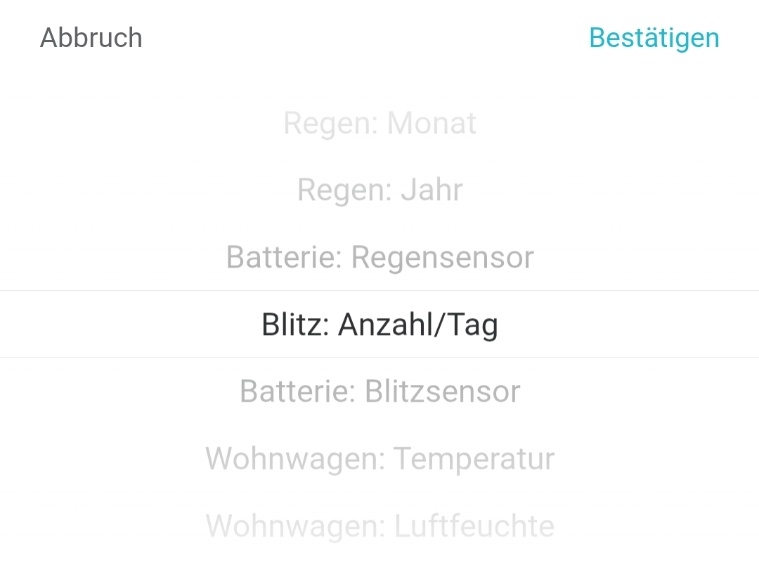

Ich kann beim GW3000 unter Alarm, nicht die Option Blitz Entfernung zum Sensor WH57 auswählen.
Beim GW1100 ist die Option vorhanden.
Ist das ein Bug?
Gruß Sven
GW3000 - Kein Alarm bei Blitz Entfernung WH57?
- Screenshot_20250816_202318_Ecowitt.jpg (141.22 KiB) 63 mal betrachtet

Re: GW3000 - Kein Alarm bei Blitz Entfernung WH57?
zunächst sieht das mal nach der Ecowitt App aus (es ist hilfreich, so etwas auch zu erwähnen, erspart dem Unterstützer das Suchen
Welche Version der Ecowitt App betreibst Du denn ?
Aktuell ist 1.1.58
Bei mir sind sowohl Daily Count als auch Distance auswählbar.
Wurde von Deinem GW3000 jemals ein Blitz registriert ?
Es kann durchaus sein, dass bei einem Initialwert "--" die Option nicht angeboten wird.
Ich verwende die Ecowitt App Version 1.1.58 und hatte vorher den WH57 mit dem GW1100 verwendet. Dort konnte ich die Option Blitz Entfernung auswählen. Nach dem Wechsel auf GW3000 (V1.1.0) ist die Option nicht mehr vorhanden.
