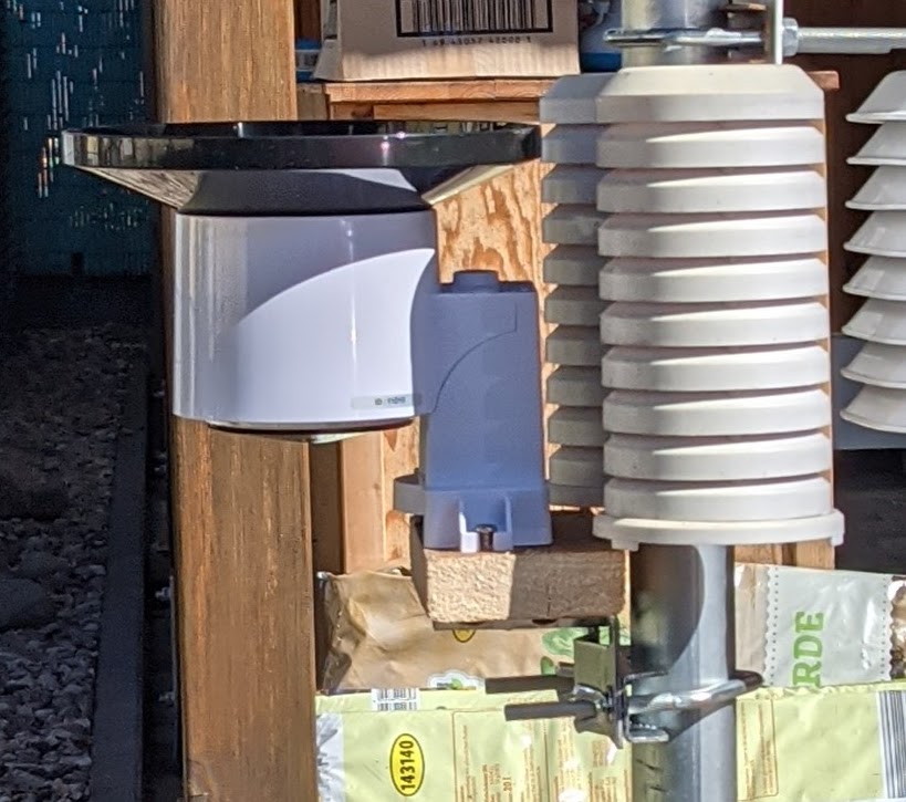

Jedoch ist der Trichter dann eben sehr dicht am Mast dran.
Ich habe eine Holzleiste auf diese Schelle und darauf den WH40 montiert.
Das sollte klappen.Und was ist dann damit?
- PXL_20220416_084109682~2.jpg (119.28 KiB) 460 mal betrachtet
