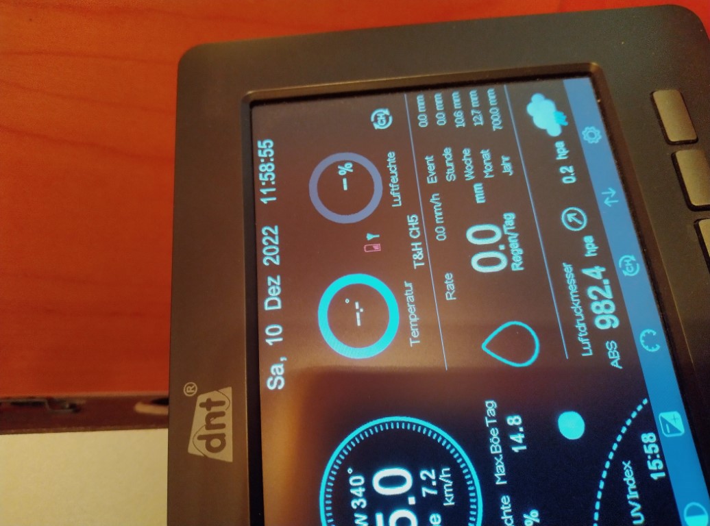

Was zeigt mir meine Wetterstation jetzt an ! Ich vermute das die Batterie vom Kanal 5 zu Ende geht. Leider ist das in der Bedienungsanleitung nicht vermerkt.
Anzeige in der im Display

Das ist erst mal richtig - mit der schwachen Batterie.
Was die Symbole angeht, so ist das sowohl im Handbuch als auch in unserem WikI (dort vielleicht sogar besser) beschrieben:
https://wetterstationsforum.info/wiki/d ... 551_hp2560
Um zu verstehen, dass diese dnt Konsole eine HP2551 Konsole ist, empfiehlt sich folgender Link (Tabelle) zu lesen, worauf übrigens auch im WiKi hingewiesen wird.
