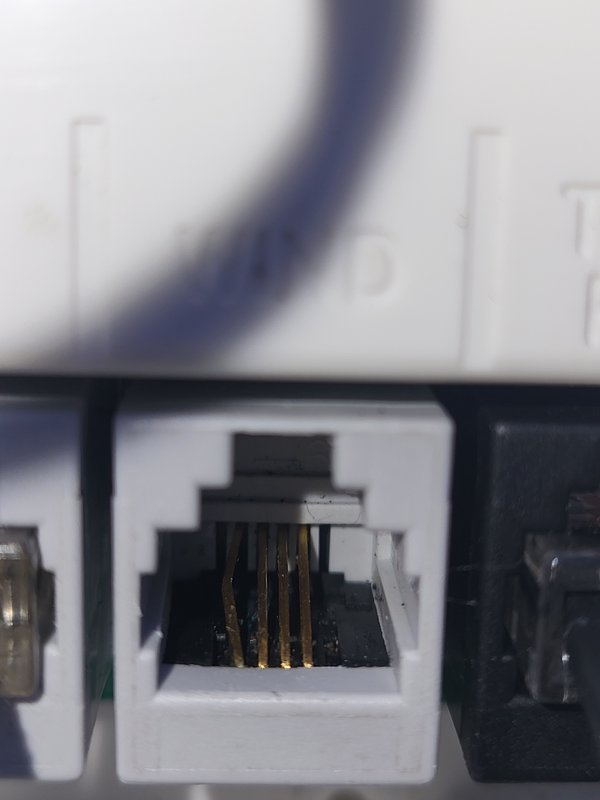

Meine Davis VP 2 zeigt keine Windgeschwindigkeit mehr an, die Windrichtung funktioniert aber, bei der Ursachenforschung ist mir aufgefallen das ein Kontakt in der Steckdose in der ISS krumm ist und unten abgebrochen ist, wahrscheinlich beim reinigen der Kontakte.
Gibt es die Möglichkeit nur die Steckdose zu ersetzen, ohne die ganze Sendeeinheit neu kaufen zu müssen?

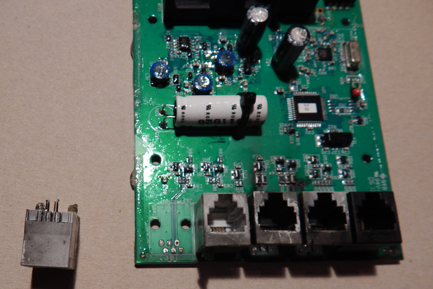

Ich habe mal nach meiner defekten ISS gesucht ( Blitzschaden ) und tatsächlich auch gefunden.
Also raus geht ganz einfach. Vorher hinten wo die Zapfen sind etwas anheben und dann schön warm machen.
Man sieht wenn das Lötzinn weich wird. Die Buchse muss ganz leicht herraus gehen, nicht mit Gewalt, sonst kann sich eine Leiterbahn lösen.
mfg
