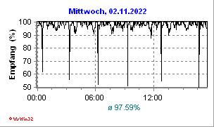

Ich habe beim ISS-Empfang immmer wieder mal solche recht hohen Spitzen (Siehe Bild).
Der Empfang ist aber nach meinem Empfinden „perfekt“, aber warum hat es immer wieder solche Spitzen wo es zeitweise auf 50%
Runtergeht. Es gibt auch nicht irgendeine Regelmässigkeit in diesen Spitzen.
Habt ihr das auch bei euch?

Ich sehe da eine Regelmäßigkeit, nämlich immer wenige Minuten nach der vollen Stunde, außer Mitternacht und 12:00 Uhr da sind es ein paar Minuten später aber auch etwa der gleiche Abstand. Wiederholt sich das an anderen Tagen auch?

Ja ist nicht nur an bestimmten Tagen, es ist jeden Tag so mit diesen Ausreissern.
Aber es scheint nicht alle Stunden eine solche Spitze zu geben. Siehe dazu die Webseite
Stationsinfos
Nachtrag:
Es ist ca. alle 3 Stunden so eine Spitze zu sehen, was das wohl sein wird.
Stationsinfos
Nachtrag:

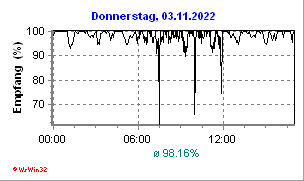

Diese Ausreisser kommen durch die Kommunikation mit WsWin, habe jetzt folgendes gemacht heute:
00:00-06:00 WetterPC war ausgeschaltet
06:00-12:00 WsWin war in Betrieb (Aufzeichnung alle 2min)
12:00-17:00 WsWin war geöffnet die Aufzeichnung war jedoch deaktiviert.

Hat den niemand eine Ahnung woher das kommt?
Bzw. Haben andere Davis Betreiber auch ein solches Problem.
Was ich bis jetzt herausgefunden habe:
- Bei einem Aufzeichnungsintervall von 2min sind die Spitzen „tiefer“ 50%, bei 5min Aufzeichnungsintervall sind diese Spitzen „nur“ bis 80-70%. Was habt ihr bei euren Wetterstationen für Intervalle eingestellt?
Ich vermute dass dies etwas mit dem Datenlogger zun tun haben könnte, also das WsWin beim abfragen der Daten sofern gleichzeitig in den Datenlogger geschrieben wird. Dies würde auch die regelmässigen Abstände dieser Spitzen erklären jedoch nicht warum diese mal höher sind.
