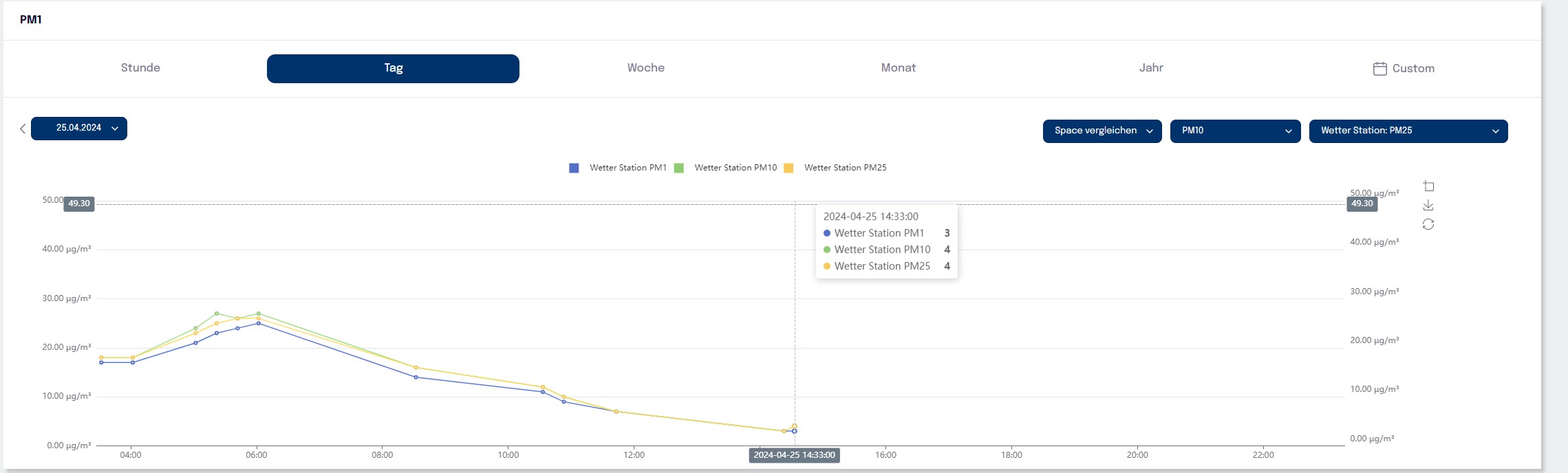

Ich habe mir eine Wetter Station von Enginko gekauft und habe ne frage zu dem PM - Werten.
Es ist so das die pm - Werte Luftgüter Werte sind. Nur finde ich es komisch das sie immer fast identisch sind. Was ich verstanden habe gibt es 3 pm werte insgesamt: pm1, pm10 und pm25. Und das wäre anscheinend 3 verschiedene Größen von Luftgüter Partikel. Ich kann mir aber nicht vorstellen das es bei jeder payload die Werte so identisch sind. Jetzt stellt sich bei mir die Frage, stimmen die Werte? Muss ich vielleicht Änderungen bei den Einstellungen vor nehmen? Sind vielleicht wirklich immer die gleiche Anzahl von Partikel in der Luft?
ich hänge noch einen Chart als anhand an wie die Auswertung ausschaut.

was für ein schräges Übersetzungsprogramm steckt denn da dahinter "Luftgüter" - soll das die Übersetzung von particulate matter payload sein ??
Auf Deutsch ist das die Menge an Feinstaubpartikeln.
zum Thema:
Konstrutionsbedingt ist das ziemlich plausibel
Exakte Definition: Partikel, die einen größenselektierenden Lufteinlass eines Messgerätes passieren, der
für Partikel mit einem aerodynamischen Durchmesser von 10 μm (PM10) bzw. 2,5 μm (PM2,5) einen
Abscheidegrad von 50 Prozent aufweist
1 < 2,5 < 10
also misst PM2.5 alles was 2,5 Mikrometer Durchmesser und kleiner ist, und PM10 alles was 10 Mikrometer und kleiner ist.
