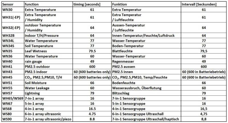

Es gibt grundsätzlich zwei Gerätearten: Konsolen und Sensoren. Welche Sensoren unterstützt werden, hängt von der jeweiligen Konsole ab. Die Konsole ist die Zentrale der Wetterstation, empfängt per Funk die Signale aller dort angemeldeten Sensoren und verarbeitet diese weiter und sendet sie an konfigurierbare Wetterdienste. Dabei muss eine Konsole nicht zwangsläufig auch einen Bildschirm haben. So sind ein GW1000, GW1100, GW2000, WH2650 vollwertige Konsolen - jedoch ohne Bildschirm.
Die Sensoren senden grundsätzlich ihre Werte per Funk-Broadcast - sie wissen also nicht von der Existenz irgendwelcher Konsolen oder haben eine Zuordnung zu einer bestimmten Konsole. Nur auf der Konsole selbst lassen sich Sensoren für die Weiterverarbeitung auswählen oder sperren. Diese Auswahl/Sperre ist dann aber eben nur für diese eine spezielle Konsole gültig!

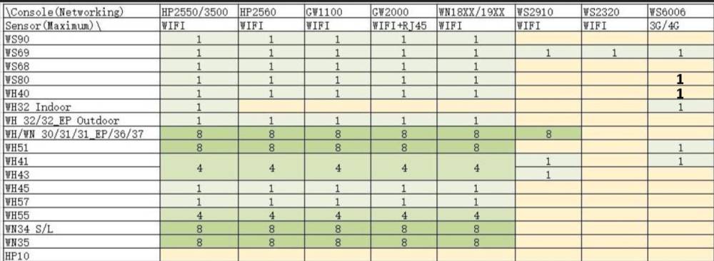

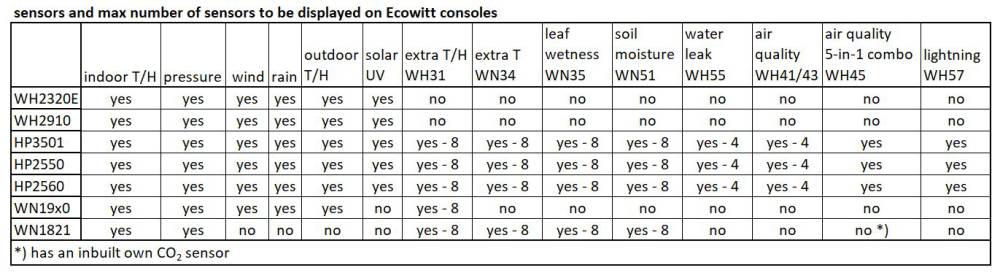

Eine sehr umfassende Übersicht über die verschiedenen Konsolen und deren Kombinationsmöglichkeit mit Sensoren findet sich hier.

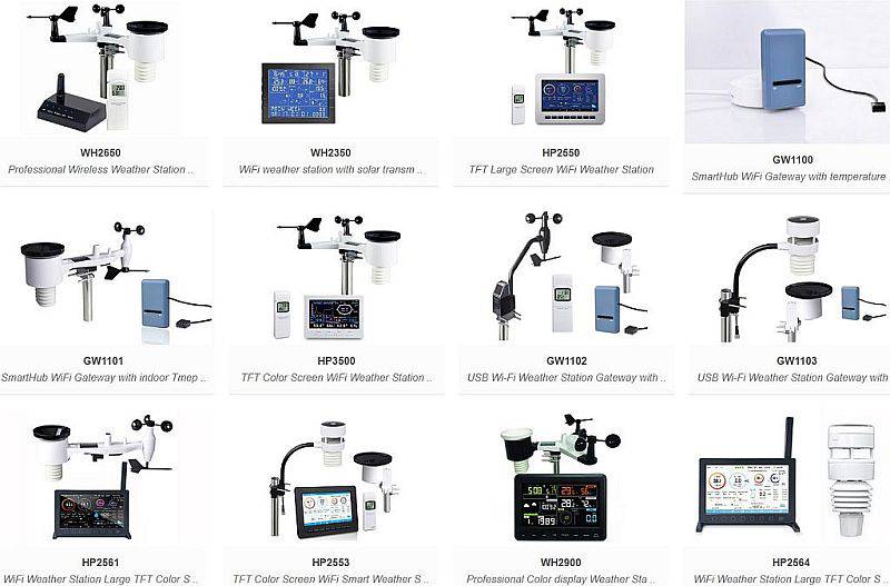

3. Stationen
(= Konsole + (Kombi-) Sensoren)
  • HP2551 = HP2551 Konsole + WH65/WS69 Ausseneinheit (Froggit HP1000SE Pro)
  • HP2552* = HP2551 Konsole + WS68 Ausseneinheit + WH40 Regenmesser + WH32 Aussensensor + WH32B Innensensor (Froggit HP1000SE Pro Single Sensor)
  • HP2553 = HP2551 Konsole + WS80 Ausseneinheit + WH40 Regenmesser + WH32B Innensensor (Froggit HP1000SE Pro Ultrasonic, GARNI 3055 Arcus)
  • „HP2554“ = HP2551 Konsole + WS90 Ausseneinheit (wird von Ecowitt nicht als Paket/Modell/Station angeboten, nur als Einzelteile (bei Froggit als Paket: HP1000SE PRO 7-In-1 Ultra)
  • HP2561 = HP2560 Konsole (HP2551 Nachfolger) + WH65/WS69 Ausseneinheit (Froggit HP2000)
  • HP2563 = HP2560 Konsole (HP2551 Nachfolger) + WS80 Ausseneinheit + WH40 Regenmesser + WH32B Innensensor
  • HP2564 = HP2560 Konsole + WS90 (Wittboy 7-in-1 Aussenkombisensor) (Froggit HP2000 Ultra 7-in-1)
  • WS2320E = WS2320E Konsole + 7-in-1 WS69 Aussenkombisensor (Fine Offset WH2350, Froggit WH4000SE)
  • WH2910 = WH2910 Konsole + 7-in-1 WS69/WH65 Aussenkombisensor (Fine Offset WH2900, Froggit WH3000SE)

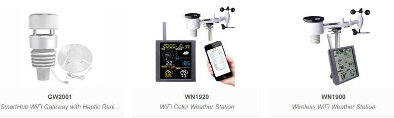

  • WN1821 = WN1821§ Konsole + 1-8 WH31 Extra-Temperatur Sensoren („Fragment“ Station)
  • WN1900 = WN1900§ Konsole + WN67 (5-in-1 Kombisensor ohne Solarpanel und -sensor)
  • WN1910 = WN1910§ Konsole + WN67 (5-in-1 Kombisensor ohne Solarpanel und -sensor)
  • WN1981 = WN1980 Konsole + WS90 (Wittboy 7-in-1 Aussenkombisensor)
  • GW1x01 = GW1x00 + WS69 Ausseneinheit (Froggit DP1500 + WH4000SE Ausseneinheit)
  • GW1x02 = GW1x00 + WS68 Ausseneinheit + WH40 Regenmesser + WH32 Aussensensor (Froggit DP1500 + DP40 + DP80 + DP300)
  • GW1x03 = GW1x00 + WS80 Ausseneinheit + WH40 Regenmesser (keine Froggit Kombination)
  • GW1x04 = GW1x00 + WH31 Temp/Feuchte Multi-Aussensensor („Fragment“-Station) (Froggit DP1500 + DP50)
  • GW2001 = GW2000 + WS90 („Wittboy“) (Froggit DP2000 Ultra 7-in-1)
  • *) keine mittlerweile auch eine Ecowitt-Produktkombination, nur auch in Einzelteilen bestellbar
  • x = 0, 1 - der GW1000 wird nicht mehr hergestellt, sondern durch den GW1100 ersetzt - (der Froggit DP1500 ist mittlerweile ein GW1100-Klon)
  • §) leider haben hier Konsole und Station den gleichen Namen, was sicherlich hier und da zu Verwirrung führt
Grundsätzlich lässt sich mit den GW1x00, GW2000, WH2650, WN19x0, HP25x0 Konsolen eine beliebige benutzereigene Station aus dem vorhandenen „Sensorpool“ zusammenstellen, die nicht als fertiges Paket (Station/Modell) verkauft wird.
Abbildungen einiger häufig gekaufter Stationen siehe weiter unten (beispiele_fuer_fine_offset_stationen) bzw. im ausklappbaren Inhaltsverzeichnis rechts

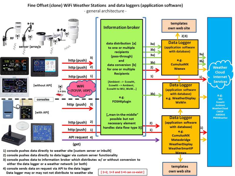

Damit die jeweilige Konsole Daten ins Internet verschicken kann bzw. damit Anwendungsprogramme (Datenlogger) die Daten aufzeichnen können, muss die Konsole mit dem lokalen Netzwerk verbunden werden. Sie muss also mit dem WLAN (Drahtlosnetzwerk) (oft vereinfacht „WiFi“ genannt) des lokalen Netzwerks (LAN) Verbindung aufnehmen.
Die jüngsten Konsolen (GW1100 and GW2000) können dies (auch) mit einem sogenannten WebUI (Web Benutzerschnittstelle = eine Webseite im Browser) bewerkstelligen, bei der HP2551 Konsole kann das über einen Menupunkt im Konsolen-Setup geschehen. Für alle genannten Konsolen (GW1x00, WH2650, HP2910, WS2320E, HP350x, HP25x0, WN19x0) geht es mit Hilfe der Smartphone/Tablett App WS View Plus. Die Beschreibungen in den Handbüchern sind allerdings teilweise unvollständig. Bei der GW2000 mit LAN-Anschluss geht die Einrichtung am einfachsten, wobei dort auch das WLAN-Interface eingerichtet werden kann. Die GW2000 Konsole ist bislang die einzige Konsole, die sowohl eine WLAN- als auch eine LAN (Kabel-)Schnittstelle besitzt, die beide parallel genutzt werden können. Seit Firmware 2.3.3 kann die WLAN-Schnittstelle des GW2000 auch explizit abgeschaltet werden und auch eine statische IP-Adresse für die WLAN-Schnittstelle innerhalb des Geräte vergeben werden. Die WN1900/WN1920 Konsolen werden via Bluetooth eingerichtet und benötigen ein aktiviertes WLAN 802.11b-Protokoll. Die WN1980 verhält sich „normal“ wie ein GW1100/GW2000.
Seit Kurzem (Ende Februar 2022) hat Ecowitt die Definition seines API für den Cloud-Server ecowitt.net veröffentlicht/freigegeben. Jeder Benutzer kann damit aus der Ecowitt-Cloud die von seiner(n) Konsole(n) auf ecowitt.net im 5-Minuten-Intervall gespeicherten lokalen Wetterdaten mit Hilfe eines entsprechenden Programmes herunterladen. Manuell war das schon immer interaktiv auf der Webseite möglich.
Benötigt werden dazu ein API-Key (Schlüssel) und ein App-Key (Anwendungsschlüssel), die jeder registrierte Benutzer in seinem Konto erzeugen kann. Hinzu kommt noch die MAC Adresse der Konsole (siehe WS View [Plus] Geräteliste (Device List).

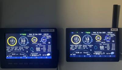

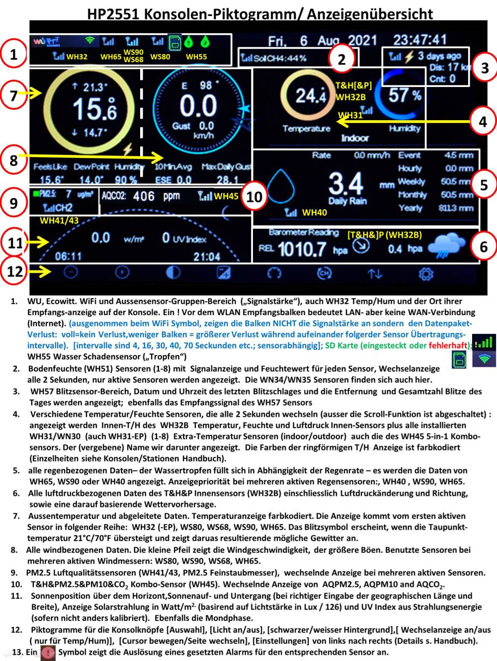

Die HP2551 wird von Ecowitt mit der Konsole HP2551C und dem Standard-Kombisensor WH65 verkauft. Die gleiche Konsole wird mit Einzelsensoren WH40 (Niederschlagsmesser) sowie Ultraschall-Anemometer WS80 als Bundle als HP2553 angeboten. Weder Temperatur- noch Luftfeuchte- oder Luftdrucksensor sind eingebaut. Stattdessen wird das Gerät mit einem WH32B ausgeliefert, das kabellos beliebig im Raum positioniert werden kann. Die Konsole HP2551C hat die Maße 19,5cm x 13,7cm sowie eine Anzeigefläche (TFT) von 15,5cm x 8,7cm. Über die PC-Wetterstationssoftware Wswin ist diese ggf. mit der wswin_x-csv_hp2550 auszulesen.
Für diese Konsole (wie auch für die anderen Konsolen mit Bildschirm) gibt es zwei unterschiedliche Updates, die auf unterschiedlichen Wegen eingespielt werden müssen. Die Geräte-Firmware user.bin oder auch factory.bin muss per microSD-Karte (SDHC, max. 32GB, FAT32) eingespielt werden. Dazu ist diese Datei per SD-Kartenleser in das Wurzelverzeichnis der microSD-Karte zu kopieren und die Karte wieder in die Station zu stecken. Diese erkennt automatisch eine neuere Version und spielt diese von der SD-Karte ein, löscht die Datei auf der SD-Karte (Achtung! Die factory.bin wird NICHT automatisch gelöscht und muss vom Nutzer ggf. selbst gelöscht werden!) und startet das Gerät neu.
aus der Hauptansicht 4 mal auf die Taste mit Pfeil hoch/runter drücken seit Firmware 1.7.8 wurde der Weg dorthin geändert 8-o; jetzt ist es Zahnrad –> Mehr [Einstellungen] –> Sensoren Namen&Daten - damit gelangt man in die Sensorübersicht
Zu finden ist die aktuelle Geräte-Firmware bei Ecowitt unter Manual & Software auf den Seiten zur HP2551 wie auch zur HP2553. Froggit bietet die Firmware-Version für die HP1000SE Pro meist mit etwas zeitlichem Versatz an. Da beide Firmwareversionen jedoch identisch sind (Froggit nutzt die originale Firmware von Ecowitt) kann man durchaus auch die Firmware der HP2551C einspielen und gewinnt damit etwas Zeit.
Mit der neuesten Firmwareversion lässt sich auch mit der HP2560 Konsole (Froggit HP2000) wieder ein abgesetzter Innensensor (Temperatur/Luftfeuchte/Luftdruck) verwenden, allerdings nur mit einem Hardwareeingriff. Dazu muss man die vier Drähte, die vom T/RH-Sensor („Antenne“) auf die Hauptplatine führen, „kappen“, d.h. entweder abtrennen (Zange) oder entlöten. Beim Zangenansatz empfiehlt es sich, die Drähte so nahe wie möglich zur Hauptplatinen abzutrennen. Wenn die Firmware keinen Innen-T/RH-Sensor findet, lässt sie dann auch ersatzweise die Registrierung eines WH32B (Indoor) Sensors zu. Das wurde von Ecowitt bestätigt und auch erfolgreich von einem wxforum.net Benutzer durchgeführt. Ein derartiger Eingriff führt natürlich zum Verlust der Garantieansprüche im ersten Jahr, jedenfalls bei Froggit. Ecowitt stellt sich hier nicht so rigide auf, ausser es kam erkennbar beim Eingriff zu einer Beschädigung des Innenlebens der Konsole. Mit der nötigen Sorgfalt sollte das allerdings nicht passieren.
Die HP2560 und auch neuere HP2551 Modelle haben ein neues, anderes WLAN/WiFi Modem als die HP2551. Daher benötigt sie auch eine eigene WiFi-Firmware (EasyWeatherPro - siehe unten Firmware).
Die neueren von Froggit ausgelieferten HP2551 Klon-Konsolen (HP1000SE Pro) haben bereits die neue WiFi-Modem-Hardware und auch die neue WiFi-Firmware sowie ein WebUI.

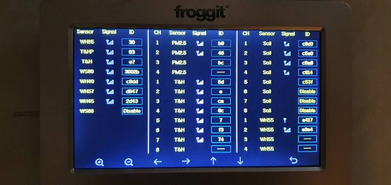

- die SensorsID Seite -
Nutzer, die einen HP2550 Klon des tschechischen Wiederverkäufers GARNI erworben haben (eine Arcus 3055 - entspricht einer HP2553 Station), werden inhaltlich eine andere Sensor ID Seite vorfinden, da GARNI nicht nur eigene Sensorennamen für den Vertrieb verwendet wie Froggit, sondern im Gegensatz zu Froggit diese auch in der Konsole nach einem etwas schwierig zu durchscheuenden Schema so darstellt. Ecowitt hat offensichtlich auf Wunsch von GARNI diese Variante in die Firmware aufgenommen) - Ein Vergleich siehe unten.
1. Spalte
Hauptsensor (-gruppe) Signal ID Bemerkung (die IDs sind Beispiele)
WH65 30 die 7-in-1 Aussensensorgruppe
T&HP 63 der WH32B Innensensor: Temperatur, Feuchte, Luftdruck
T&H c7 der WH32 Aussensensor: Temperatur, Feuchte manchmal auch WH32 D oder WH32F genannt
WS80 3002b die 6-in-1 Aussensensorgruppe mit Ultraschall Anemometer
WH57 d947 der Blitzsensor
WS45 2d43 die 5-in-1 Innensensorgruppe Luftqualität CO2 + PM2.5 + PM10 + Innentemperatur/Luftfeuchte
WS68 die 5-in-1 Aussensensorgruppe
2. Spalte
PM2.5 Luftqualitätssensoren und Extra-Temp bzw.-Feuchte Sensoren
WH41/WH43Kanal 1-4
WH31/WN30Kanal 1-8
3. Spalte
Bodenfeuchte-Sensoren und Wasser-Detektoren
WH51     Kanal 1-8
WH35     Kanal 1-4
Nachfolgende Abbildung hat den Stand Gerätefirmware Version 1.8.0 vom 15.04.2022

Ecowitt hat kürzlich eine neue Konsole, die WN1821, veröffentlicht. Sie gehört genau genommen zur Baureihe WN19x0, allerdings mit anderer Sensorauswahl für die Anzeige, ist mehr auf Innenklima fokussiert. Außerdem hat sie einen eingebauten CO2 Sensor.
Sie zeigt Innentemperatur/Luftfeuchte an sowie alle zur WH31-Familie gehörenden Sensoren, die WN34, WN35 und WH51 Sensoren (automatische Wechselanzeige oder manuell).
(seit Firmware Version 1.2.3 für WN1980/WN182x können Aussentemperatur und -Feuchte suf dem Display angezeigt werden)
b) keine Anzeige der WH41/43 PM2.5 Luftqualität Sensoren
c) keine Anzeige der Daten des WH45 Luftqualität Kombisensors
Der eingebaute CO2 Sensor wird gesondert angezeigt (man kann auch zusätzlich einen CO2, PM2.5, PM1.0, T/H Kombisensor, den WH45, auf Ecowitt.net anzeigen)

nicht enthalten in der Tabelle ist der WH2650 (Froggit WH2600Pro WiFi, Steinberg SBS-WS-600, Waldbeck Halley, ….), der aber bzgl. Typ und Anzahl der Sensoren mit der HP2500/HP2551 gleichgesetzt werden kann
Der GW1000/DP1500 ab Firmware 1.7.0 verhält sich bezüglich Sensortyp und Anzahl wie ein GW1100 oder ein GW2000
eine WH2810 Konsole kann nur drei Sensoren der WH31 Familie anzeigen (mit oder ohne DCF77 Signal) und zwar nur auf den Kanälen 1, 2 und 7 der WH31 Familie.
die Spalte WS2910 ist ggf. etwas verwirrend (Originaltabelle Ecowitt) - es können maximal zwei WH41/WH43 angezeigt werden, also maximal 2x WH41 oder 2x WH43 oder 1x WH41 und 1x WH43
die Tabelle ist zwar in Englisch, aber trotzdem verständlich ;-)

Bei der HP2551C-Konsole (also auch bei der Froggit HP1000SE Pro) gelangt man über das dreimalige Drücken der Taste mit dem Zahnrad-Symbol in das Kalibriermenü. Aber Achtung! Das Symbol liegt nicht immer auf der gleichen Taste! Also erst die 8. Taste ganz rechts einmal und dann zweimal die 7. Taste drücken. Dort findet sich unter „Justierung UV“ das Feld, wo man den errechneten Kalibrierfaktor einstellen muss.
absoluter Luftdruck (baromabsin)
relativer Luftdruck (baromrelin)
Über die Konsole oder WS View lassen sich diese Werte kalibrieren/anpassen, also mit einem positiven oder negativen Offset (Versatz) versehen.

Beim Hinzufügen eines neuen Sensors den benötigten/gewünschten Sensor in der Konsole aktivieren. Bei den WH31-Sensoren auf die übereinstimmende Kanaleinstellung in Sensor und Konsole achten. Bei den WH41/43, WH51, WN34, WN35 Sensoren muss man selbst für die Kanalauswahl in der Konsole sorgen, indem man den gewünschten Kanal registriert. Die WH51 und WH41/43 Sensoren haben einen Aufkleber mit ihrer Sensor-ID, die man dann aktiv registireiren kann. Ggf. muss man dann die gewünschte Reihenfolge durch Deaktivieren eines unerwünschten Sensorplatzes und anschliessender Neuregistrierung am gewünschten Platz herstellen. Hat man mehrere neu zu registrierenden Sensoren des gleichen Typs und wünscht eine bestimmte Reihenfolge, dann immer nur die Batterien des gerade zu registrierenden Sensors einlegen, registrieren und dann erst die Batterien beim Nächsten einlegen etc.
Eine Annäherung …
Intervall A
Sendeintervall B
Sendeintervall C
Erschwerend kommt hinzu, daß verschiedene Stationen nach Aussage von Ecowitt aufgrund von Hardware-Limitationen schlicht mit der Datenmenge bei einem größeren Bestand an Sensoren nicht zurechtkommen. Da kann es gerade bei den Stationen mit Display (die „alte“ HP255xC, HP3500C) zu Verzögerungen kommen. Ob die „neue“ HP255xC oder die HP2560C auch davon betroffen sind, weiss ich noch nicht - mir fehlt ein entsprechendes Testgerät.
Zum Inhalt der Sendungen:
Ecowitt-Stationen senden an die konfigurierten Ziele im Intervall C immer den zuletzt vom Sensor erhaltenen Wert - der bereits bekannte Wert wird also jeweils im Intervall B überschrieben. Es wird also - mit einer Ausnahme - in der Konsole keine weitere Berechnung (etwa Mittelwertbildung) vorgenommen. Vermutlich, weil die Rechenkapazität nicht ausreicht.
