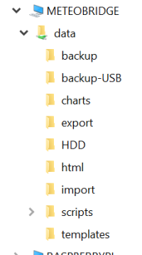

Der Zugriff auf Skripte, Templates, Importe, Exporte ist über eine Netzwerkfreigabe möglich, die z.B. unter Windows als \\METEOBRIDGE\data erscheint und die entsprechenden Unterverzeichnisse enthält.
MeteoBridge besitzt eine sehr mächtige (umfangreiche) Daten-Abfrage- und Daten-Berechnungssprache, die es erlaubt, fertige Templates (Weather34, MeteoTemplate, PWS-Dashboard etc.) oder auch eigene Webseiten mit Hilfe sogenannter Service-Events einmalig oder periodisch mit aktuellen und historischen Daten, Reports, Trends etc. aus seiner Datenbank zu versorgen.
Für erfahrene Benutzer ist auch ein direkter Zugriff via SSH auf die openWRT Konsole möglich.
(Anmerkung: Die nachstehend sichtbaren Verzeichnisse ..\data\backup-USB und ..\data\HDD gehören nicht zur Standardauslieferung sondern wurden nachträglich im OS via Konsole angelegt.)

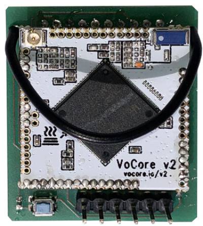

- NANO (ein eigenständiges WLAN-Modul, spezialisiert auf Davis Konsolen, kann aber auch mit anderen Konsolen zusammenarbeiten; ein reiner Datenlogger, kein interner Speicher zum Abspeichern der Daten)
- NANO SD (wie NANO, mit einer zusätzlichen internen microSD Karte zur Datenarchivierung, Größe beliebig, ABER industrial SLC Typ benötigt)

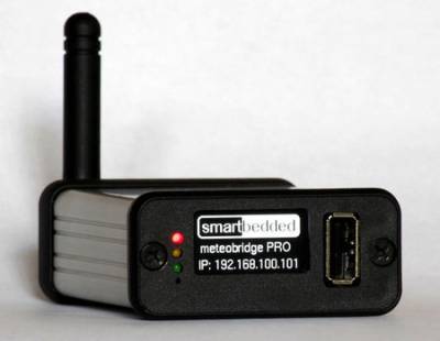

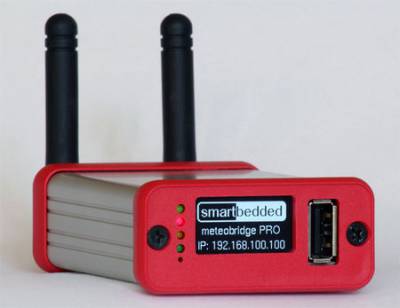

Meteobridge Pro (Red) [rot] - mit RF Empfangsmodul für Davis Konsolen (1 GB interner industrial SLC USB-Speicher für Datenbank, austausch-/erweiterbar) - 2 x USB 2.0, LAN, WLAN(ab Dezmber 2022 nicht mehr produziert)Meteobridge Pro (Black) [schwarz] - ohne RF Empfangsmodul (1 GB interner industrial SLC USB-Speicher für Datenbank, austausch-/erweiterbar) - 2 x USB 2.0, LAN, WLAN(ab Dezmber 2022 nicht mehr produziert)- Meteobridge Pro2 - mit RF Empfangsmodul für Davis Konsolen/ISS (16 GB interner industrial SLC microSD-Speicher für Datenbank, austausch-/erweiterbar) - 2 x USB 2.0, LAN, WLAN

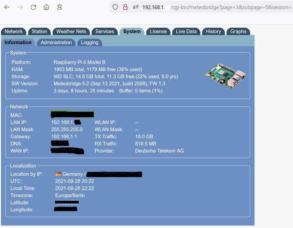

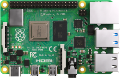

- Raspberry Pi (3, 3+, 4B) nicht 400 ! (benötigt eine industrial SLC microSD Karte: 8, 16, 32, 64, …GB Größe) - 2 x USB2.0, 2 x USB3.0 (RPi4), LAN, WLAN; 2 GB RAM genügen völlig

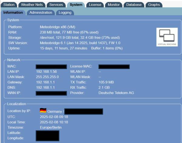

- Meteobridge VM - unterstützt direkt KVM, VMware, VirtualBox and PROXMOX auf x86-64 Plattformen - läuft auch auf QNAP QTS in der Virtualization Station, dazu .VMDK Image herunterladen und im QNAP NAS in .img konvertieren); verfügbare Images: 16 GB und 128 GB, letzteres auf Anfrage info@smartbedded.com
eine 16 GB microSD kann, bei nur einer Station, 25 Sensorwerten [Daten der Sensoren plus abgeleitete Werte z.B. Taupunkt, min/max etc.] und minütlicher Archivierung, Daten für bis zu 8 Jahren aufnehmen. Die MB-Software zeigt übrigens die zu erwartende verbleibende Zeit bis die Karte voll ist in der Systeminformation an. Erzeugte Exporte verringern den zur Verfügung stehenden Speicherplatz und sollten extern archiviert werden. Die Datensicherung erfolgt auf ein an einem der beiden USB2-Ports angeschlossenes externes USB-Gerät (USB-Stick, USB-HDD, USB-SSD). Bei größeren externen USB-Disks empfiehlt sich eine eigene Stromversorgung, da der USB2-Port ggf. nicht genügend Strom liefern kann.
Bei MB VM erfolgt die Datensicherung in das interne Verzeichnis /tmp/mnt/data/backup als gepackte .gz Datei - sollte von dort z.B. via SSH oder exportierter SMS-Share extern gesichert werden. Besonders beim 16 GB Image bleibt nicht viel Platz.

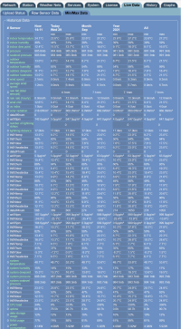

Über das reine Anzeigen der aktuellen Stationsdaten (Live Data / Raw Sensor Data) hinaus bietet MeteoBridge folgende Funktionen:
- Anzeige der Maximal / Minimalwerte (aktueller Tag, Monat, Jahr, allzeit (=seit Beginn der Aufzeichnung)

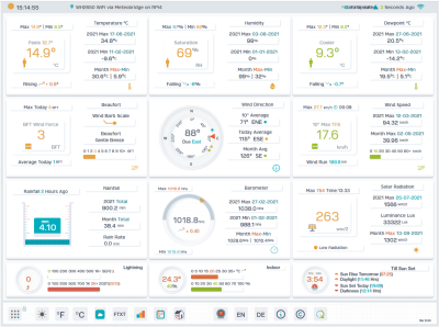

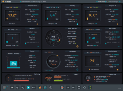

- ein eingebautes Wetter-Dashboard (basierend auf dem Weather34-Template ohne Historische Daten - nur in der Raspberry Pi, VM und Pro2 Version)*

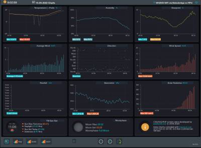

*) wenn man weiss wie (und die dazugehörigen CRON-Jobs laufen lässt), kann man das W34-Dashboard auch zum Aufbau und Anzeige der Tages-, Monats- und Jahreshistorie bewegen. Dazu müssen die Speicher- und Anzeige-PHP-Skripts angepasst werden. Undokumentiert. Programmiererfahrung erforderlich.
(das beruht darauf, dass die verwendeten Skripte ursprünglich ein eigenes Template (Weather34) des Autors waren, der im Verlauf seiner ereignisreichen Persönlichkeits- und parallel stattfindender Templateerstellung die Entwicklung dieses Templates mehrfach eingestellt, modifiziert, auf nur Davis reduziert etc. hatte und es schlußendlich der Firma Smartbedded (MB Produzent) zur ausschließlichen Nutzung zur Verfügung gestellt hat. Ausserdem beruhen verwendete Grafik-Bibliotheken für die Historie-Anzeige auf Lizenzmodellen zur privaten, nicht-kommerziellen Nutzung)
MeteoBridge wird laufend weiterentwickelt (Funktionalität, Unterstüzung von Wetterstationen, Fehlerbehebung), wobei durchaus auf die Wünsche der User-Community eingegangen wird.
Nachstehend ein Auszug aus den Web-UI-Seiten (im Browser darstellbar) und des Weather34 Dashboards (nur RPi und MB Pro2)

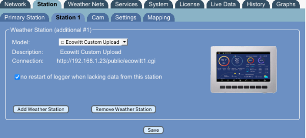

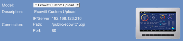

Mit der heute (05. April 2022) neu freigegebenen Version 5.4 unterstützt Meteobridge auch die Custom Server Funktion der Ecowitt (Klon) Konsolen. Das Konsolenbild der HP2551 Konsole ist beispielhaft.
die IP-Adresse (oder URL), die angezeigt wird, wird bei IP/Server in WS View (Plus) eingetragen (ohne http:// !!!),
als Pfad /public/ecowitt0.cgi, als Port 80. Intervall beliebig, je nach Verwendung.
die Zifferendung des Skriptnames ecowittx.cgi (x=0 bis 4) wird bestimmt von der Nummer der Station: primary = 0, station #1 = 1 etc.
die Anzeige in Meteobridge zeigt bereits den zu nutzenden Skriptnamen an.
Damit können alle Ecowitt (Klon) Konsolen, die kein API besitzen, jetzt auch mit Meteobridge verwendet werden.
Dazu das Modell: Ecowitt Custom Upload auswählen und auf der Konsolenseite die Custom Server Einträge machen (s.o.),
Enable wählen und abspeichern.
Bei der primären Station heisst das script ecowitt0.cgi, bei Station 1 ecowitt1.cgi etc. (0-4).

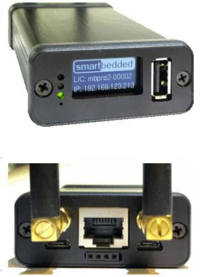

MeteoBridge Pro2
Ab Dezember 2022 erscheint ein Hardware-Upgrade der MeteobridgePro Appliance, die MeteobridgePro2. Die dann „alte“ MeteobridgePro wird dann nicht mehr produziert.
Wesentliche Verbessungen: neuer, stärkerer Prozessor, 16 GB interner Speicher für die Datenbank, alle MBPro2 Geräte haben die RF-Empfangsmöglichkeiten für Davis Wetterrstation integriert.
Details: https://www.meteobridge.com/wiki/index.php/Meteobridge_PRO2 (in Englisch)
