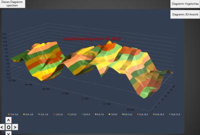

Isoplethen ermöglichen die visuelle Darstellung von Wetterwerten durch Übernahme einer Exportdatei im CSV-Format vor allem über die Auslesesoftware von WsWin (PC-Wetterstation)
  • Darstellen von Parametern einzelner Sensoren nach Übernahme einer oder mehrerer Monatsdateien
  • Darstellung der einzelnen Sensoren in einem Diagramm in 3-D Form verschieden drehbar
  • Darstellung auch als 2-D Diagramm
  • Übernahme einer CSV Datei wie Excel, aber auch Libre-Office Dateien
  • Speichermöglichkeit der Diagramme
Grafisch ansprechende Diagramme, die individuelle nach den Bedürfnissen angepasst werden können

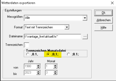

Damit das Diagramm richtig erstellt wird, muss in WSWIN folgendes unter „Datei → Exportieren… → Wetterdaten exportieren“ eingestellt werden. Sonst ist das Ergebniss nur Moderne Kunst.=)
