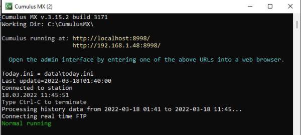

ins gewünschte Verzeichnis entpacken, Doppelklick auf die Datei CumulusMX.exe im Verzeichnis CumulusMX und das Programm startet.
Mit http://localhost:8998 im Web-Browser aufrufen und schon ist man im (noch leeren) CMX Benutzerinterface/Dashboard.

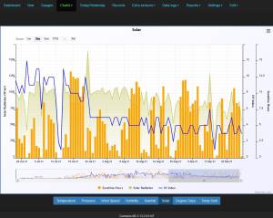

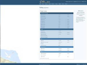

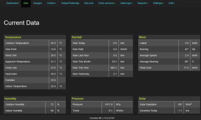

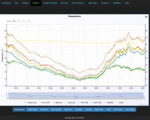

Nachstehend eine Auswahl der Seiten des Administrations-Dashboards

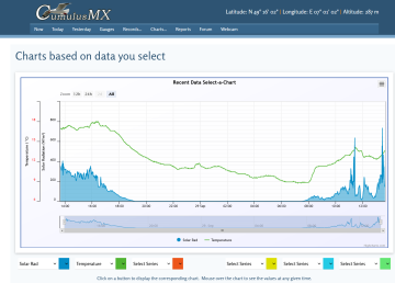

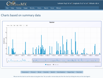

Standard CumulusMX Website Template (Auswahl)
(die Webseiten können sowohl remote [auf einem Server im lokalen Netzwerk oder Internet] als auch lokal [auf dem Rechner/Server, auf dem CMX läuft; CMX fungiert dann als Webserver] abgelegt und dann per Browser angezeigt werden)

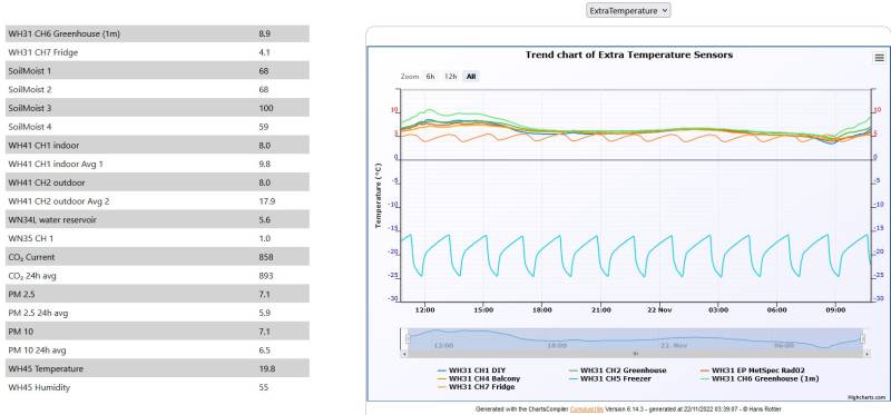

Die Webseiten zeigen alle Tabellen und Grafiken an, die auch das Administrations-Dashboard bereitstellt. Nur die Einstellungen und Zugriff auf die Datenbank, Log-Dateien sind dem Administrations-Dashboard vorbehalten.

Es gibt auch eine alternative, farblich anpassbare Version des Dashboards bzw. Administrations-Interface https://cumuluswiki.org/a/The_Alternative_Interface_(ai.cmx)#Screen_Shots
Im Grunde muss man nur den am Ende der Webseite (siehe Link) angeboten Download vornehmen und das Archiv in das Verzeichnis ….\CumulusMX\interface\ai.cmx entpacken (für Linux ../CumulusMX/interface/ai.cmx). Das Verzeichnis ggf. vorher anlegen.
Danach kann das alternative Interface mit http://IP-Adresse:8998/ai.cmx/ oder http://localhost:8998/ai.cmx/ aufgerufen werden und dort auch angepasst werden. Der „/“ am Ende ist wichtig bzw. nötig !!..
Ein Wechsel zwischen dem Original und der Alternative ist mit einem Mausklick möglich.

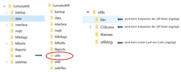

Eine CumulusMX Installation legt folgenden Verzeichnisbaum auf dem Speichermedium (HDD, SDD, SD, …) (siehe Abbildung links) an.
im Verzeichnis ….\CumulusMX\data finden sich folgende Dateien wieder

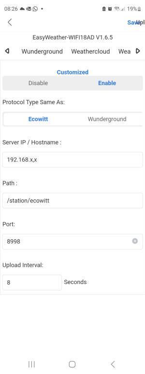

Anbindung von CumulusMX an Ecowitt (Klon-) Konsolen via Customized Server Funktion
dazu im CMX als Station (Settings –> Station Settings –> General) http (Ecowitt) wählen.
Eigentlich wird dann ein Eintrag im Setup erzeugt, der alle notwendigen Einstellungen beschreibt bzw. sogar CMX die Einstellungen vornehmen lässt.
Aber, der Anschaulichkeit halber, nachstehend die benötigten Einträge in WS View Plus (analog in der jeweiligen Konsole).
Hinweis: bei IP Adresse die IP-Adresse des Servers/Computers eintragen, auf dem CMX lokal läuft. Das wird i.d.R. eine Adresse aus dem 192.168.xxx.xxx, 10.xxx.xxx.xxx oder 172.16.xxx.xxx Bereich sein (das sind die privaten IP Adressen für lokale Netzwerke für Klasse C, Klasse A und Klasse B Netzwerke).
(Wenn ihr aus speziellen Gründen für CMX einen anderen Port als 8998 gewählt habt, ist möglich, muss natürlich dann auch der andere Port eingetragen werden - und CMX unter Angabe des geänderten Ports gestartet werden.)

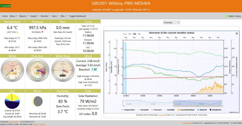

die alternative Webpräsenz/Website CUtils
jenseits der „klassischen“ Webpräsenz von CMX (s.o.), die auch nur die klassischen Sensoren abbildet, gibt es eine nicht nur farblich sondern auch inhaltlich mit zusätzlichen Funktionen und Darstellungen ausgestattete Webpräsenz CUtils oder CumulusUtils, die von Hans Rottier erschaffen und weiter gepflegt wird und die auch einen eigenen Bereich im Cumulus Nutzerforum hat. https://cumulus.hosiene.co.uk/viewforum.php?f=44&sid=426c044adfc7a4bc100242cd0b942971
Eine Live-Darstellung bietet der Ersteller unter http://meteo-wagenborgen.nl/ an.
Einige der dort sichtbaren „Sonderlocken“ (Zusatzreports etc.) benötigen vertieftere Kenntnisse des internen Webpräsenzaufbaus und der dazu verwendeten Tools, um sie auf der eigenen Webpräsenz einzurichten. Die Standardinstallation, wie im nächsten Kapitel beschrieben, beinhaltet die Extrasensoren (bis zu 40 !), den Feuer-Wetterreport, den täglichen Extremwertreport sowie den historischen Verlauf der Sensorwerte als Grafiken.
Die CumulusUtils Webpräsenz/Website läßt sich übrigens auch parallel zur klassischen CMX Website auf demselben Server betreiben.
Der Download Link: https://cumulus.hosiene.co.uk/viewtopic.php?t=17998
Die CUtils Webpräsenz läuft nur zusammen mit einer Cumulus1 (eingeschränkt) oder CumulusMX-Installation, von der sie mit Daten versorgt wird. Herausragendes Merkmal sind zusätzliche Reports und die Darstellung von Extrasensoren, insbesondere aus dem Davis- und Ecowitt-Universum. Bei Ecowitt werden Stand November 2023 alle Extrasensoren mit Ausnahme des einschließlich des WH57 Blitzsensors unterstützt.
Aktuelle Version November 2023: 6.21.2
CMX überträgt dabei via FTP die aktualisierten Daten und Grafiken. Die Häufigkeit der Aktualiierung it von in CMX eingestellten FTP-Update-Intervall abhängig und kann (theoretisch) eine Sekunde sein. Ein allzuhäufiges FTP-Update wird allerdings von einigen Web-Hosting-Anbietern nicht gerne gesehen und kann zur Blockierung des FTP-Zugangs führen. Ein 5-Sekunden-Intervall bietet quasi Echtzeit Darstellung für laufende Basis- und Extrasensorwerte.
Im Gegensatz zum CMX Dashboard, das rein Englisch ist, lässt sich das Dashboard von CUtils auch in deutscher Sprache (oder einer andere Sprache als Englisch) darstellen.
Dazu muss eine entsprechende Sprachdatei installiert werden und in der Hauptkonfigurationsdatei cumulusutils.ini die dazugehörige Sprache gewählt werden.
Nachstehend ein paar Darstellungen der einzelnen Webseiten, wobei meistens der (umschaltbare) linke Bereich mit den aktuellen Daten bestehen bleibt (Ausnahme Extra-Sensordaten) und im rechten Teil die Grafiken oder Tabellen angezeigt werden.

unter dem CumulusMX-Verzeichnis muss ein Verzeichnis mit Namen „utils“ angelegt werden (insbesondere bei Linux-System ist die richtige Groß-/Kleinschreibung wichtig)
das CumulusMX-Verzeichnis sieht überlicherweise folgendermassen aus:
nur CumulusMX installiert (links) - nach Anlage des „utils“ Verzeichnisses für CUtils (Mitte) - Unterverzeichnisse von …\CumulusMX\utils (rechts)
die Installationsdatei (.ZIP) ins Verzeichnis …\CumulusMX\utils entpacken

Es müssen jetzt auf dem Server, auf dem CumulusMX läuft, in einer Kommandokonsole die folgenden Kommandos ausgeführt werden:
cd \CumulusMX
.\utils\bin\cumulusutils.exe Website
dabei liest CumulusUtils u.a. die monatlichen Logdateien von CMX und legt Kopien davon an, mit denen CumulusUtils dann arbeitet.
sollten sich in den Logdateien Fehler befinden, bricht CumulusUtils die verarbeitung dieser Monatsdatei ab. Dann muss die Monats-Logdatei erst korrigiert werden.
Die CumulusUtils Logdatei zeigt bis zu 10 fehlerhafte Datensätze an. GGf, muss man den Lauf mehrmals wiederholen, bis alle Monatsdateien fehlerfrei eingelesen und kopiert wurden.
Das wirkt sich nicht auf die Darstellung der aktuellen Daten aus - allerdings sind Reports und historische Daten betroffen.
Das Ergebnis des .\utils\bin\cumulusutils.exe Website Laufs wird im Konsolenfenster angezeigt und der gesamte Verlauf findet sich in einer Log-Datei im Verzeichnis …\CumulusMX\utils\utilslog in einer Datei YYMMDDhhmmcumulusutils.log (z.B. 2211250804cumulusutils.log)
wenn der Lauf fehlerfrei erfolgt ist, müsste beim Aufruf von http://meine-domaene.de/CUtils das CUtils-Dashboard mit aktuellen Daten im Internetbrowser erscheinen.
