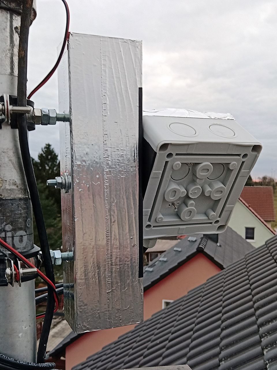

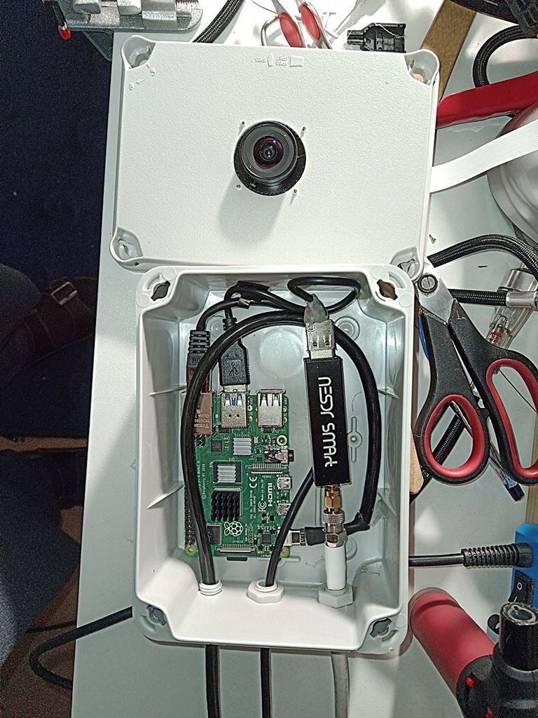

Die Bilder zeigen noch das dicke Cat7 Netzwerkkabel am Pi 4. Dieses wurden inzwischen gegen das deutlich schlankere und felxiblere Cat5e Kabel ausgetauscht. Der Netzwerkstecker wurde gekürzt, so dass er nicht zu weit aus der Netzwerkbuchse raus steht und der Pi 4 noch in das Aufputz-Gehäuse passt. Die im Bild 2 zu sehende Kamera ist die kleine Picam V2 mit 8Mp, welche wieder als "normale Webcam" zum Einsatz kommen wird. Die Kragen der Domkuppel wurden mit Alu-Klebeband überklebt, so dass nirgends Feuchtigkeit eindringen kann. Aufgeklebt wurde die Domkuppel mit Silikon.

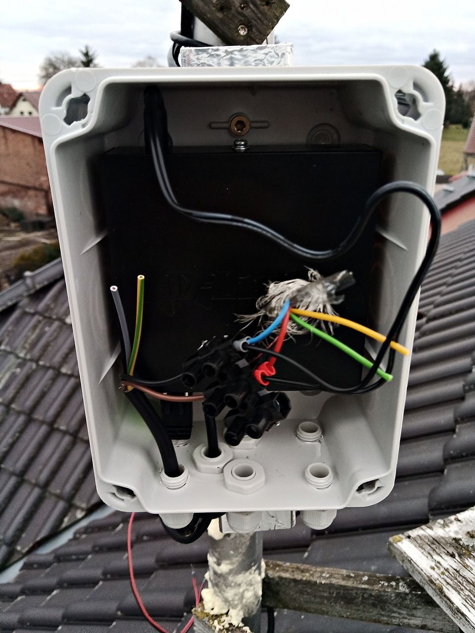

es ist geschafft. Die erste Cam läuft. Was so ein Netzteil alles aus macht. Ein wenig mehr Spannung und schon läuft alles. Die Software wurde an die neuen Pfade angepasst und läuft nun ebenfalls problemlos. Was etwas kompliziert war, das automatische Mounten der Dateifreigabe vom Pi in der Wohnung. Letztlich habe ich es über /etc/fstab hinbekommen. War aber sehr lange probieren angesagt, bis das mounten beim Start des Picam-Raspberrys automatisch klappte.
Auch habe ich gestern ausgiebig Fotos gemacht. Ich fange mal bei der Stromversorgung an:

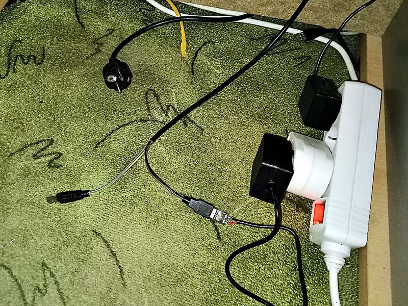

Unter dem Computertisch kommt die 4-adrige Leitung vom Dach an und teilt sich in 2x 2 Adern, welche jeweils einen USB-A Stecker aufgelötet bekommen haben. Die "Original Raspberry Pi 4" -Netzteile habe ich auch gleich modifiziert. Das Kabel wurde weit vor dem Leitungsschalter gekappt, abisoliert und eine USB-A Kupplung aufgelötet. Auf dem Bild fehlt noch das schicke, schwarze Gehäuse der Kupplung, was aber noch montiert wird. Über diese Leitung wird der Pi 4 mit der 8MP Webcam und der Switch versorgt. Die andere Leitung ist vorgesehen für den Pi 4 mit der AllSky-Kamera und dem SDR-Stick zum Satempfang, sowie für den LAN4ALL Antennenverstärker.

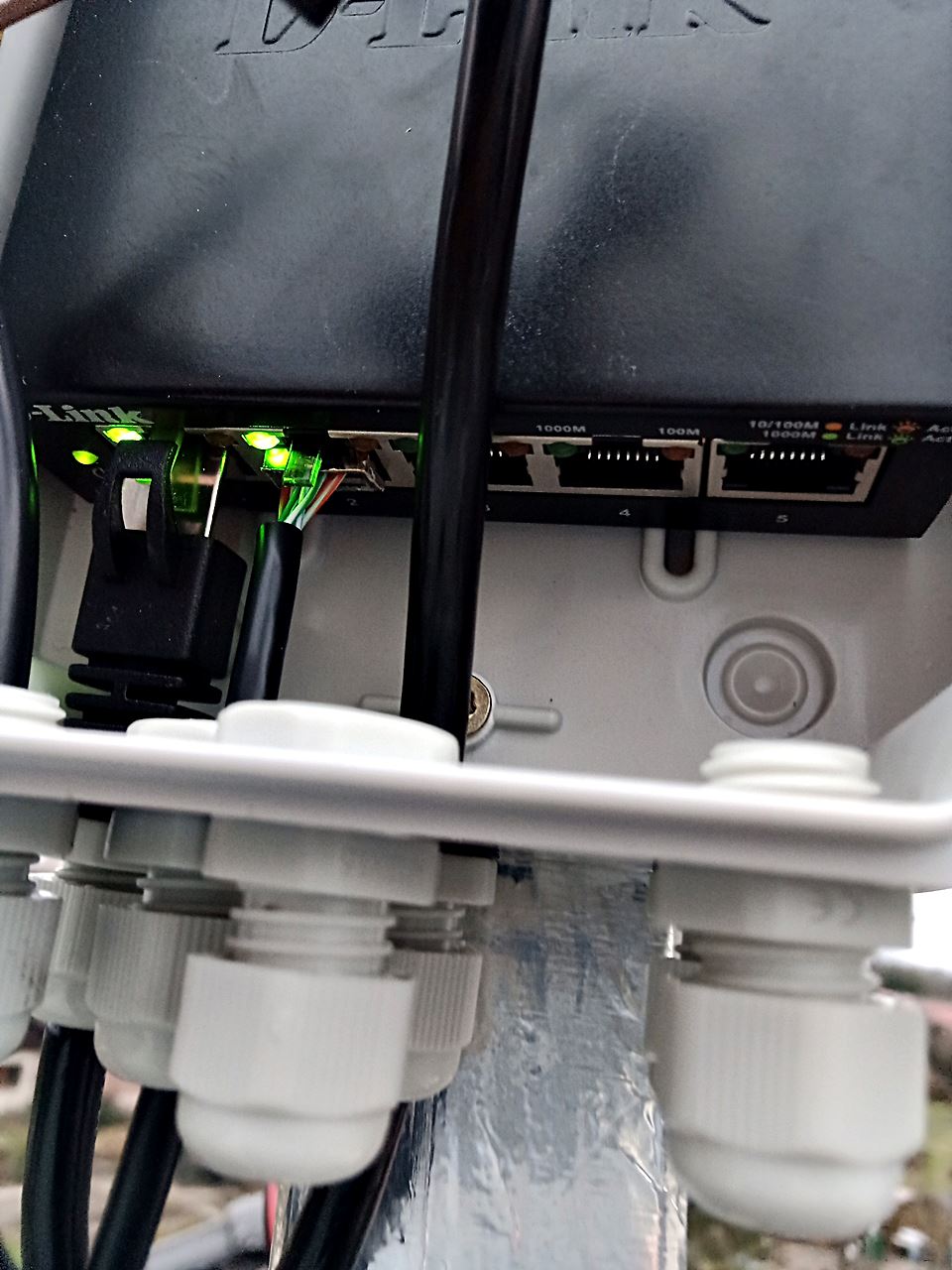

Auf dem Dach befindet sich in einer Aufputzdose, der D-Link Gigabit Switch. Aus der Wohnung kommt ein Cat7 Kabel und geht in den Switch. Vom Switch gehen Cat5e Leitungen zu den beiden Pis. Zudem kommt hier auch die 2x 5V STromversorgung an und wird per Lüsterklemme verteilt. Wie das untere Bild zeigt, steht für den Webcam-Pi eine Gigabit-Verbindung zur Verfügung. Auch hier kommen gekürzte RJ45-Stecker zur Verwendung, da sonst kein Platz ist, um diese in den Switch zu stecken.

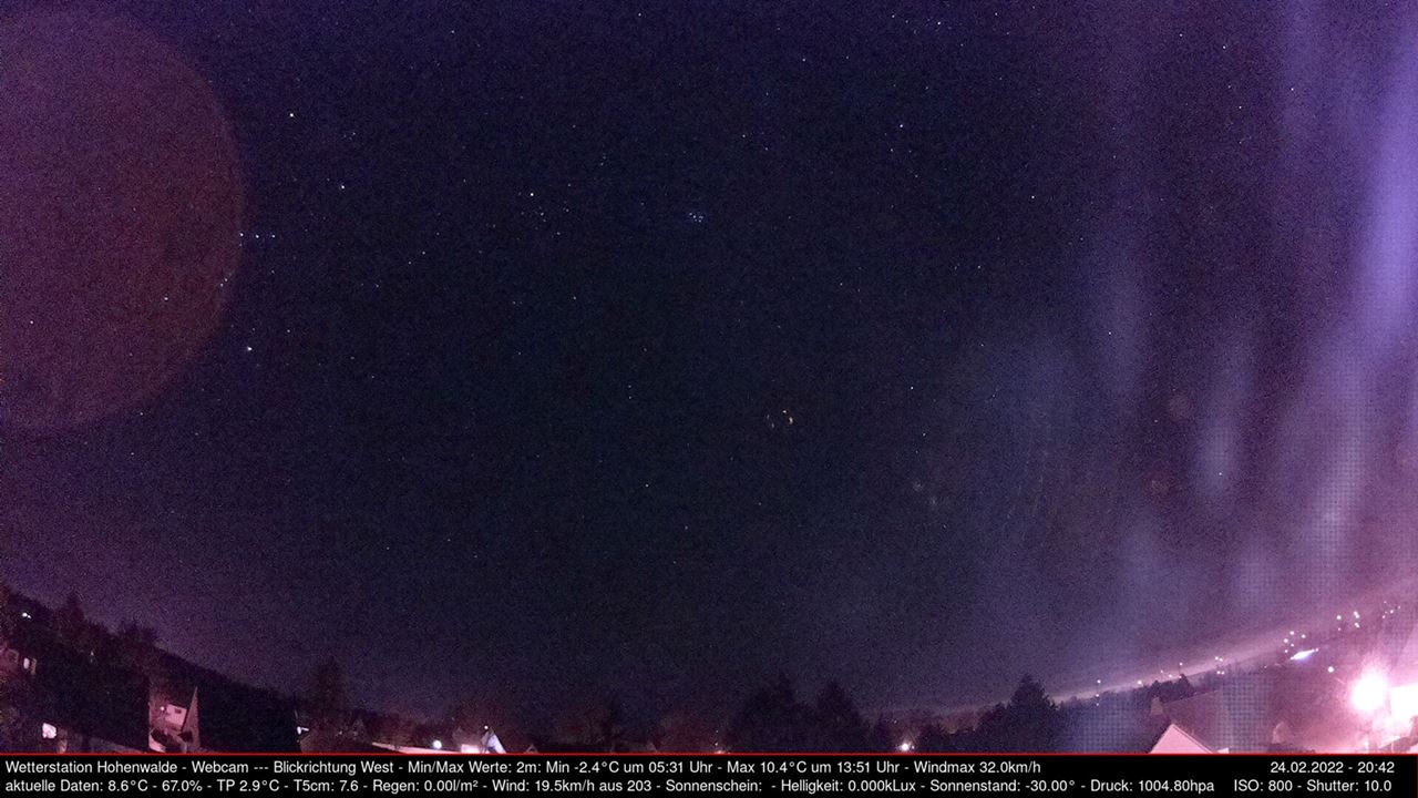

Die Webcam schaut inzwischen wieder gen Westen und stellt ihre Bilder auf der Homepage zur Verfügung. Auch die stündlichen und täglichen Zeitrafferanimationen werden wieder erstellt. Gerade Nachts machen sich die 4 Sekunden mehr an Belichtungszeit (alt bis 6 Sekunden, neu bis 10 Sekunden) deutlich bemerkbar. So viele Sterne wie letzte Nacht, hatte ich zuvor noch nie auf meinem Webcambild.
Nachdem ich diese Bilder gesehen hatte, drehte ich die Webcam noch etwas nach links, um den störenden Lichtreflektionen der Straßenbeleuchtung aus dem Weg zu gehen.

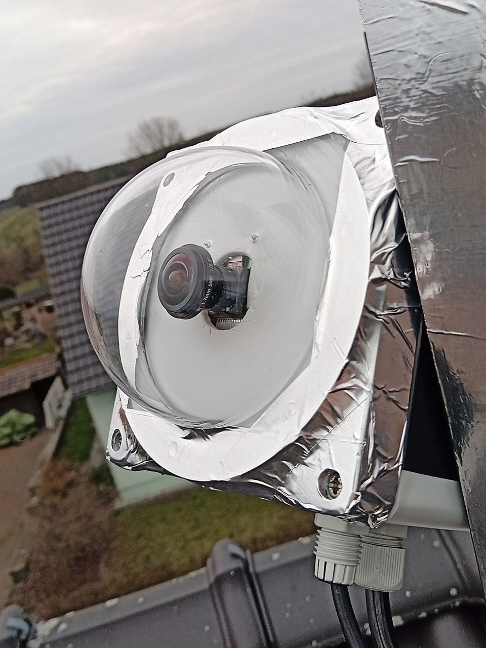

Die Allsky-Webcam mit Satellitenempfänger ist gestern Abend auch montagefertig vorbereitet worden. Sie muss nur noch auf dem Dach installiert und die Kabel in der Anschlussdose/am Switch angeschlossen werden. Hier bin ich sehr gespannt auf die 180° Aufnahmen vom Himmel und den Satellitenempfang. Da das Antennenkabel sehr kurz wird, sollte der Satempfang sich deutlich verbessern, so dass die Satelliten nahezu komplett störungsfrei von Aufgang bis Untergang aufgezeichnet werden können.

Die Nachtaufnahme mit dem Orion und den Plejaden sieht schon recht gut aus. Würde mich bei Gelegenheit über weitere Bilder freuen.

die AllKsy-Kamera läuft nun auch: Link zur Webcam-Seite Nur habe ich derzeit erhebliche Probleme, die Himmelsrichtungen im Bild festzulegen. Da Bild scheint irgendwie gespiegelt zu sein. Der Windsensor schaut nach Süden, die Webcam (der graue Kasten am Mast) schaut nach Westen. Passt aber nicht so recht. Auf der normalen WIndrose ist Westen nicht recht, sondern links.
