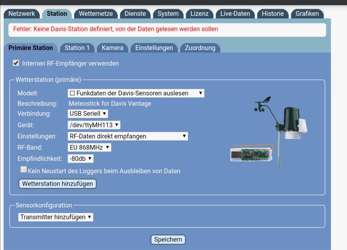

Hallo, ich möchte gerne die Wetterstation Davis Vantage Pro 2 mit der Meteobox Pro auslesen mit dem Program WSWIN. Habe die Meteobox soweit eingerichtet. Aber sie findet leider keine Davis Station (siehe Bild). Nun meine Frage: Wie muss ich die MeteoBridge für den Empfang meiner Davis Einrichten und wie kann ich die Daten mittels WSWIN auslesen? Leider kenne ich mich nicht so gut aus deswegen wäre es schön wenn Ihr mir Schritt für Schritt helfen könntet.

mich stört zunächst der Begriff "Meteobox". Hast Du nicht die "Meteobridge Pro"? Und wenn ich Deine Grafik so sehe: Du müsstest auf alle Fälle bei Deiner "Sensorkonfiguration" bei "Transmitter hinzufügen die ISS auswählen.

Habe nun die Einstellungen im Reiter "Station" angepasst sprich die ISS hinzugefügt.

Die Meteobridge empfängt nun die Davis und habe unter Wetternetzte WSWIN- Data Feed angewählt. Wie kann ich nun die Datei die, die Meteobridge erzeugt in WSWIN Laden ? Bzw. kann WSWIN die Meteobridge automatisch auslesen wie z.B das Davis Envoy oder muss ich die Datei immer "Händisch Laden".
