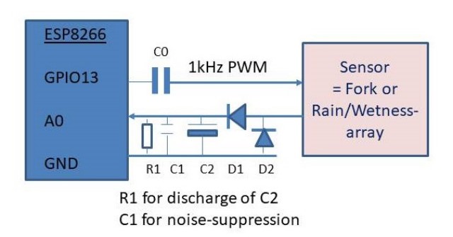

In der Hilfe-File von WsWin wird ein analoger Regen-Indikator beschrieben.
Die analoge Technik hat leider als Eigenschaft dass Elektro-Korrosion das Raster 'fresst'.
Mit ESP8266&ESPEasy als Hilfsprozess eine Lösung gefunden die mit 'Wechselstrom' funktioniert:
PWM-Signal aus ESP8266 programmierbar erzeugt, 10bit-ADC vom ESP8266 für Auslesung.
Schnittstelle von ESP8266 zu 'Benutzer' ist über WiFi uzw.
Die (englische) Beschreibung erzählt Vorgeschichte, Entwicklung und Ergebnis.
Erprobt als Regen-Indikator und als Bodenfeuchtmesser.
Keine 'hohe' Qualität, aber 'funktionsfähig':
Grafiken sind verständlich, aber Kalibrierung ist Fragezeichen (wenn überhaupt möglich/erfordert).
Fazit: Sensor lebt länger, ausreichend empfindlich für wahrheitgemässe Anzeige von Tendenzen, billige Realisierung.
