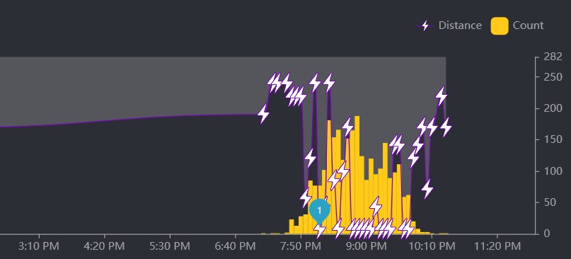

Hier mal die Zahlen des heutigen Gewitters hier knapp oberhalb von Berlin in Hohen Neuendorf.
Der WH57 hat am 25.07.2021 zwischen 16:22:51 und 19:56:54 (die FOSHKplugin-Gewitterwarnung endete 20:12:12 und dauerte somit 229 Minuten) insgesamt 394 Blitze mit einer minimalen Entfernung von 1km und einer max. Entfernung von 40km angezeigt.
Interessanterweise gab es eine Luftdruckaenderung die zu einer Sturmwarnung durch FOSHKplugin fuehrte erst um 17:53:35: 1007.8 --> 1009.6 (diff: 1.8hPa).
Dieses Gewitter kuendigte sich mir also nicht vorher an ...
Der ELV GW1 hat die Gewitterwarnung kurze Zeit vorher gemeldet (16:21) und zaehlte im gleichen Zeitraum (Ende: 20:18) genau 329 Blitze - zumindest die Groessenordnung ist also aehnlich.
Beide Sensoren haben sofort die ersten sichtbaren/hoerbaren Blitze gemeldet. Die Warnung durch den ELV-Blitzsensor kam aber - s.o. - etwas frueher.
Die Blitzortung ueber die Android-App hatte von den ersten (sichtbaren) Blitzen nichts gemeldet - es gab da also offenbar irgendwelche technische Probleme. Im weiteren Verlauf wurden jedoch Blitze auch angezeigt.
Die DWD-Warnwetter-App, AlertsPro (ja das laeuft hier noch!) und auch NINA meldeten Warnungen vor schweren Gewittern fuer meinen Bereich. Allerdings kamen diese Warnungen erst, als die Gewitter (gefuehlt waren es zwei) bereits im Gange waren. NINA habe ich erst seit ein paar Tagen im Einsatz. Bei der Warnwetter-App und auch bei AlertsPro hatte ich bisher aber eigentlich (meine ich - ich habe das aber nie ueberprueft) immer etwas Vorwarnzeit.
Regen fiel uebrigens auch: insgesamt 23.09mm mit einer max. Rate von 26.39mm (um 17:17:44).
Fuer 2021 war es das bisher das blitzreichste Gewitter hier.

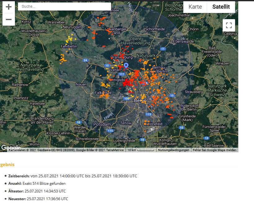

Das ist keine schlechte Ausbeute. Ich habe mal in unserem Netzwerk Blitzortung.org nachgeschaut und mit den Koords und der Uhrzeit 40 km Umkreis berechnen lassen und es kommen 514 Blitze zusammen. Also gute Ausbeute

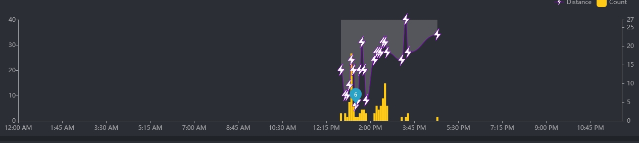

Hallo LE-Wetter,
Heute bei mir auch mal wieder ein paar Blitze im Angebot.
Liege jetzt am "Mastsensor" bei mageren 82 Blitzen in der Zeit von 12:50 bis 16:40.
Ist es möglich dort auch mal einen Vergleich zu ziehen? Leider habe ich als Nichtmember bei blitzortung nicht die Möglichkeit auf jene Daten zuzugreifen.
Standort liegt hier zwischen Werder und Potsdam. (Uni-Dorf Golm)
Gruß Alex

Ist dein Blitzsensor auf UTC Zeit oder auf UTC+2 eingestellt?

Hallo LE-Wetter,
Läuft auf "Küchenzeit" UTC+2
Mir ist noch aufgefallen: die Sensoren machen beim guten Wolke-Erde Blitz noch reichlich mehr Kilometer. Hatte heute noch welche kurz vor der Müritz drauf. (als Vergleich hatte ich euer Netzwerk genommen)
Gruß Alex

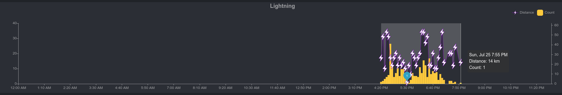

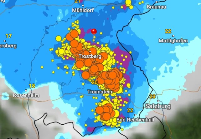

Servus Leute,
hier mal von mir zum Vergleich ein Screenshot der heutigen Blitzaktivität in SO-Bayern. Der WH 57 hat 2697 Blitze gezählt.
Auf Wetteronline sah das etwa so aus.
Trotzallem war die Lage relativ entspannt, da nur wenige Einschläge in den Boden waren. Fast nur Blitze in den Wolken.
Auch der Niederschlag hielt sich mit 13.4 Liter normal.

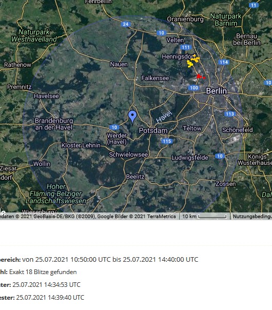

@DocSchneida
Dann erklärt sich, warum im Umkreis von 40 km durch Blitzortung.org weniger Blitze registriert sind als du hast. Denn 10:50 - 14:40 kommen nordöstlich nur 18 zusammen - das größere Gewitter kam aber erst zwei Stunden später
Insgesamt ist in den letzten Jahren aber die Gewitterintensität und Gewitterhäufigkeit sogar leicht rückläufig
