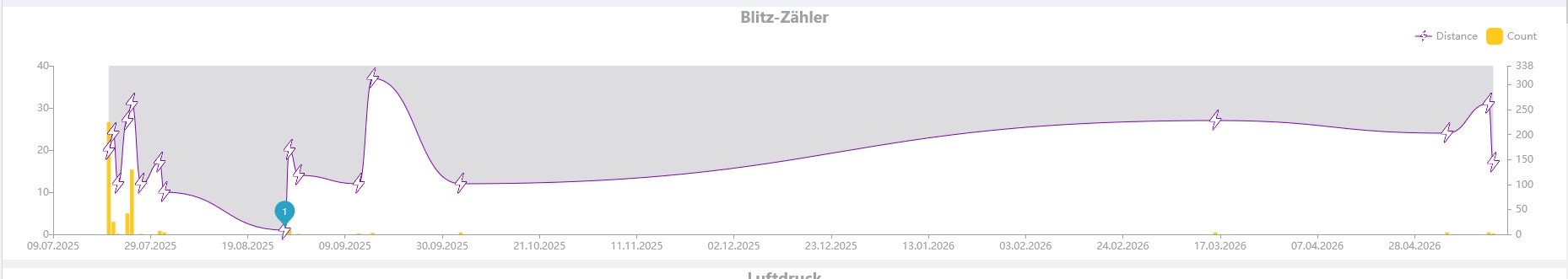

Mit dieser Kombination habe ich seit Mitte Juli 2026 keine falsch positiven in Zeiten ohne jegliches Gewitter im Umkreis mehr. Im Winterhalbjahr waren es meine ich über 150 Tage ohne eine einzige Blitzereignismeldung.
Die Erkennungsempfindlichkeit könnte höher sein. Ab und zu geht einem auch ein naher Blitz durch die Lappen.
Screenshot 2026-05-17 153221_WH57.jpg (54.06 KiB) 68 mal betrachtet
