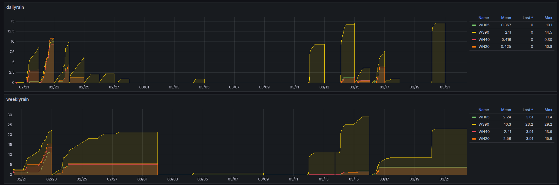

Hat jemand schon den WS69 mit dem WH40 bezüglich Regenmengenmessung verglichen?
Der WH40 (vorallem als WH40H) gilt im Allgemeinen als der "Genauere".
Jedoch sind die Werte durchaus vergleichbar:
Das sind die letzten 7 Tage hier. WH65 (vergleichbar mit dem WS69), WN20 und WH40H liegen knapp gleichauf.
Der WS90 (erste Generation) ist weit davon ab ...
Re: Regenmengenmessung WS69 versus WH40
Verfasst: 22 Mär 2026, 11:43
von Dirk27
Sieht ja gut aus.
Kann man im längerfristigen Vergleich sagen: WH40 * 0,93 ~= WH65 ?
