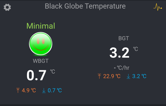

Kurz vor dem Jahresende erreichte mich heute noch der neue WN38 (Black Globe Thermometer).
Anbei ein paar erste Foto-Impressionen.
Auffällig ist, dass zum aktuellen Zeitpunkt mit v2.0.64 der WSView Plus-App die Werte des Sensors nicht in der App angezeigt werden.
Auch bei den Sensor-IDs taucht der Sensor nicht auf.
Da muss es wohl noch kurzfristig ein Update der App geben.
In der Ecowitt-App werden die Werte auch nicht angezeigt. Aber hier ist immerhin unter Sensor ID der WN38 sichtbar.
Unter https://ecowitt.net wird der Sensor bereits angezeigt:
