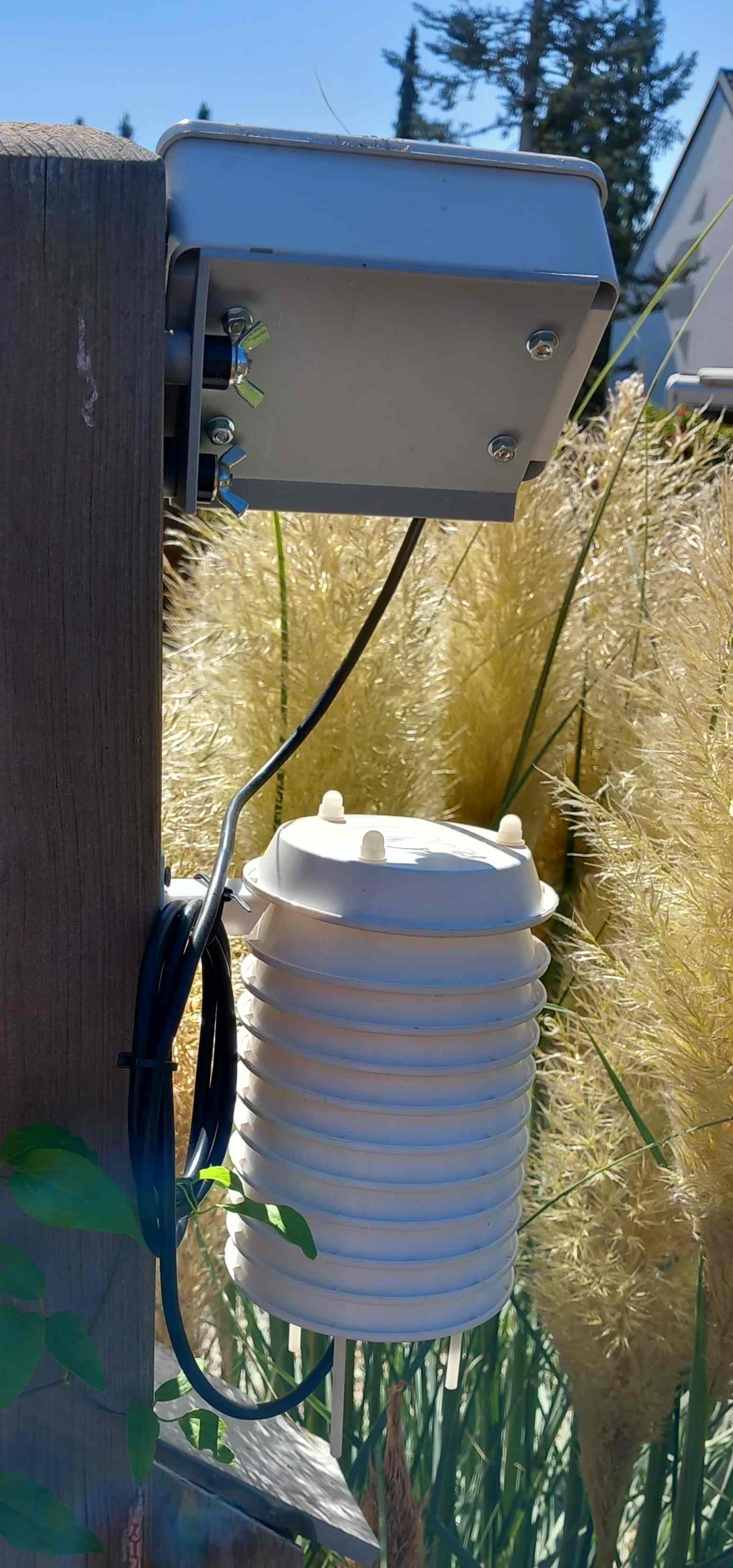

So sieht mein selbstgemachter Strahlungsschutz aus:
- 20230906_124815_klein.jpg (248.43 KiB) 2838 mal betrachtet

Sehr schön!
Wie groß sind denn die Untersetzer (ca. Durchmesser)?

Die Untertöpfe sind 17cm Durchmesser. Der innere Ausbruch und die Löcher für die Gewindestangen wurden im örtlichen Fablab gelasert. Und seit Corona hab ich auch meinen eigenen 3D-Drucker. Aber im Fablab stehen auch diverse herum, die auf Benutzung lauern. Man müsste nur die entsprechende Konstruktion selber machen.Aber dafür kann man alles auf seine Bedürfnisse abstimmen. Anbei noch eine Ansicht von unten.Dirk27 hat geschrieben: 07 Mai 2025, 16:38 Sehr schön!

Sieht ganz gut aus. Könnte ich mal die Werte deiner Station sehen bzw. einen Link bekommen zu Ecowitt oder Wunderground?
Ich habe mir vor Jahren auch selbst ein Schild gebaut aber tatsächlich kommt es nicht an die Werte eines gut bezahlten Schildes ran.
