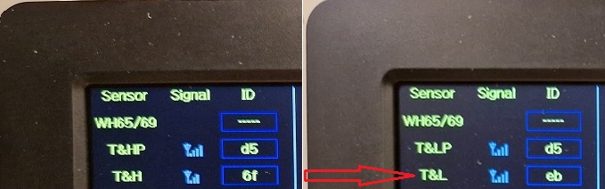

1. Mein einziger DP40 (WN32 outdoor) hat einen Aufkleber: MO-3496B. Angemeldet war er erst mit der ID 0x6F und dann nach Batterie- und Standortwechsel 0xEB.
- Sensor IDs_1.jpg (89.73 KiB) 1863 mal betrachtet
Wie ist der Zusammenhang zwischen Aufkleber und ID? Und warum jetzt T&L? Inwiefern hilft der Aufkleber dabei, meinen eigenen Sensor zu identifizieren, wenn es mehrere "fremde" in der Umgebung gibt? Da hilft doch eher die ID 0xYY, oder?

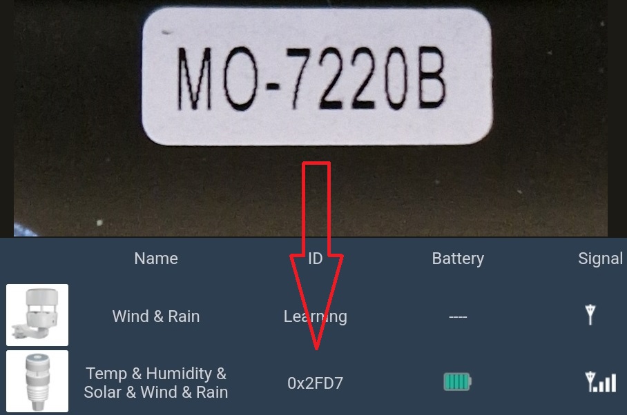

2. Mein DP1100 (WS90) hat den Aufkleber MO-7220B und ist angemeldet mit der ID 0x2FD7.
- Sensor IDs_2.jpg (142.87 KiB) 1863 mal betrachtet
Wie ist da der Zusammenhang?
