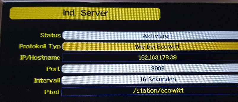

ist denn der Customized Server der HP2550/HP1000SE Pro auch richtig eingerichtet ?
host: IP Adresse des Rechners, auf dem CMX läuft (ohne http:// davor)
Path: /station/ecowitt
Port: 8998
Interval: 8 seconds
Aktualisiert: "/data/ecowitt" [falsch] in "/station/ecowitt" [richtig] geändert.

von LSchenk
Hi Gyvate,
der Pfad wie im Bild wird automatisch gezogen, wenn ich "Wie bei Ecowitt" auswähle.
Die Zeit ist minimal nur einstellbar bis 15 sec. und selbst dann werden 16 sec. aktiviert wie im Bild zu sehen.
An diesen Einstellungen hatte ich auch nichts geändert, bei CMX 2.x lief es auch damit.
Gruß Lutz
Nachtrag: Muss dieser Pfad in irgend einer Weise in den CMX-Settings eingetragen werden?

Re: CMX Build 4043, Station ist verbunden, liefert aber keine Daten
Verfasst: 09 Nov 2024, 16:18
Der Pfad ist (wohl) falsch. Schau mal bitte, welchen Pfad CMX erwartet und trage diesen in den Einstellungen der Konsole ein.
Verfasst: 09 Nov 2024, 16:20
olicat hat geschrieben: 09 Nov 2024, 16:18 Hi!
der Pfad glaube ich ist richtig, war bei mir bei mir zunächst falsch mit "data" anstelle"station" angegeben - mittlerweile korrigiert
