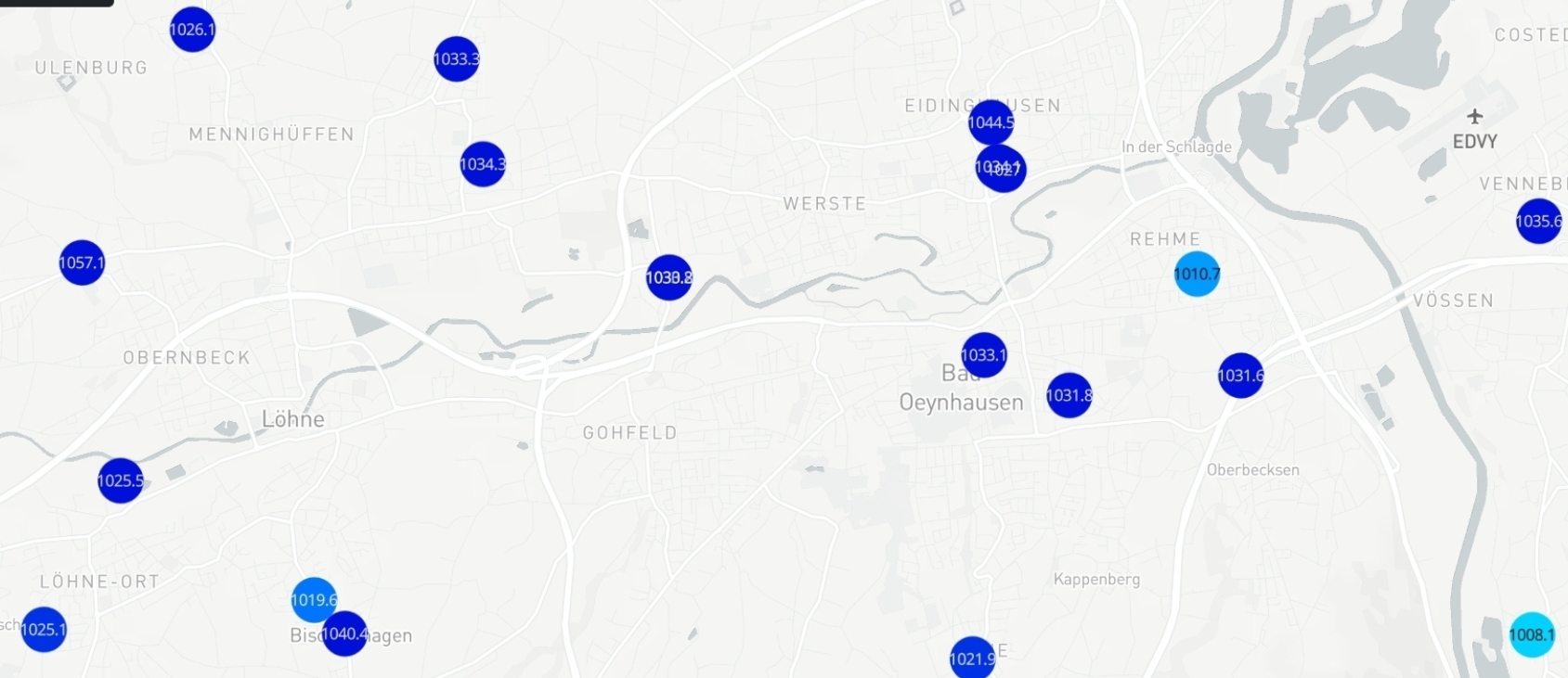

Wenn ich als Neuer die Karte der Luftdruckwerte von PWS wenige km rund um mich herum im Ecowitt.net ansehe, bin ich doch etwas erschrocken: der Unterschied von niedrigstem und höchstem Wert des rel. Luftdrucks ist mal locker knapp 40 hPa!
METAR vom Referenz-Flughafen war übrigens zu dem Zeitpunkt 1033 hPa.
Habt ihr bei euch auch so hohe Luftdruck Unterschiede der PWS im Radius von sagen wir 20 km? Kalibriert da kaum einer?

vermutlich haben da einige ihren Luftdruck nicht oder nicht ordentlich kalibriert
z.B. eine Nachbarstation als Referenz benutzt, die aber selbst nicht ordentlich kalibriert war.
richtig vergleichen kann man allerdings nur, wenn man die genaue Höhe der Konsole über Grund sowie die Bodenhöhe überm Meeresspiegel sowie den Stationsdruck (Konsolendruck, absolut) kennt . Bei mir macht der Unterschied zwischen Bodenhöhe und Konsolenhöhe bereits 2 hPa aus. Bei einem Flughafen kann man davon ausgehen, dass die QFE METAR-Werte (Stationsdruck)für die Landebahn (Höhe über N.N.) genau sind. Wenn die Höhe der Landebahn und Deiner Konsole gleich sind und die betrachtete Temperatur (aktuell + T-12 h)/2 auch, dann sollte der rel. Luftdruck identisch sein.
Allerdings sind 40 hPa Standort-Differenz eher ungewöhnlich, besonders im Flachland.
40 hPa entsprechen ca. 360 m Höhenunterschied. Faustformel 1 hPa / 9 m (30 Fuss).
