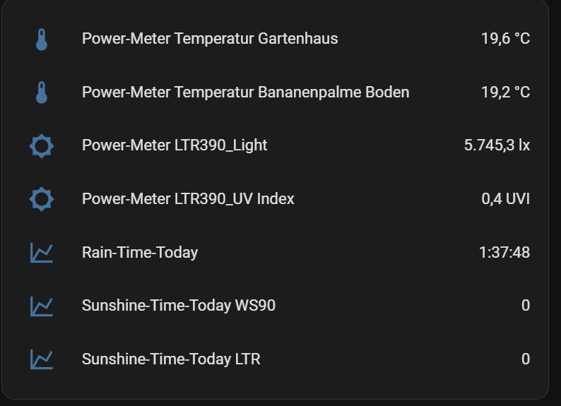

Ich habe zusätzlich zum WS90 noch einen LTR390 am Mast hängen.
Da du ohnehin schon mit HA arbeitest, gehe ich davon aus, dass ESPHome kein Fremdwort ist.
Einfach das Sensormodul mit einem ESP32 verbinden, in HA Sensoren definieren, fertig.
Den LTR390 könntest du dann zB in eine andere Richtung plazieren.

Daher habe ich ein LTR390-Modul 90° zum Mast in Richtung Süden montiert. Diese Konfiguration lasse ich ein Jahr lang unverändert, um die Werte der Beiden dann zu vergleichen. Wenn alle Winkel (sowohl EL als auch AZ) von der Sonne "durchfahren" wurden, kann ich einen Algorithmus erstellen, der die "Problemzonen" des jeweiligen Sensors wegrechnet. Der 90°-montierte LTR hat nämlich das selbe Problem bei hohen Elevation-Winkeln. Man könnte das zwar mit Schrittmotoren nachführbar machen, aber das war mir zum Testen und zur Daten-Gewinnung erst mal zu aufwendig.
Für deinen Zweck würde ich einen LTR390 für Ost und West montieren. Der WS90 sollte für Süd gut genug sein, jedenfalls ab Ende Februar. Aber ein dritter LTR390 wäre natürlich präziser.
Das Sensor-Modul habe ich in eine durchsichtige Kunstoffdose gepackt und mit Silikon versiegelt. Der ESP32 werkelt ohnehin schon in der Gartenhütte und erledigt dort eine Reihe weiterer Aufgaben.
