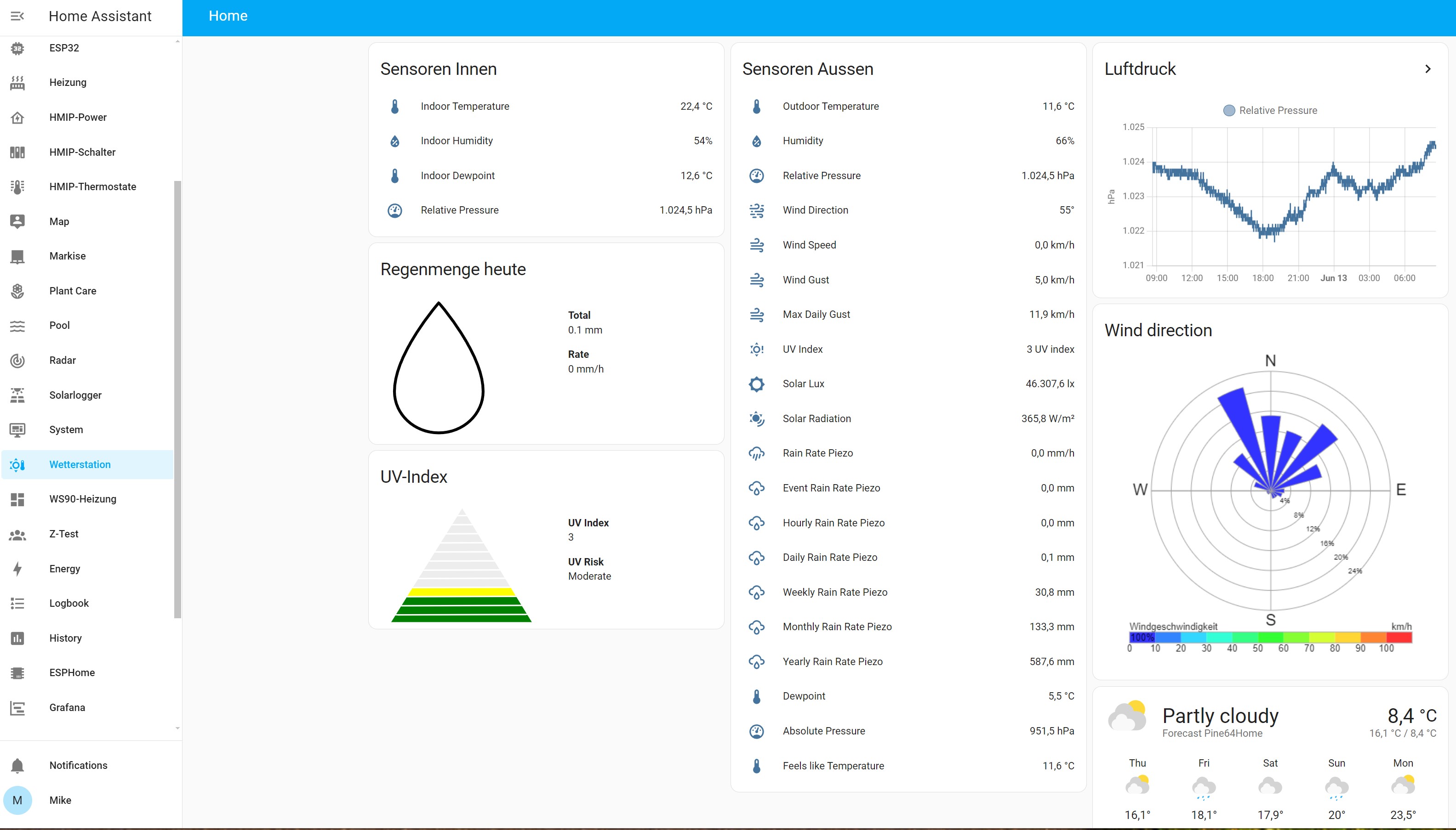

Wenn du auf den Gateway NICHT verzichtest, kannst du alle Daten einfach mit dem RPi abgreifen. Beispielsweise mit Home-Assistant. Das stellt eine gut ausgereifte Integration zur Verfügung.
Damit bist du flexibel in der Darstellung und Auswertung:
