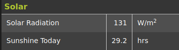

Hallo Allerseits,
seit einigen Tagen zählt die Anzeige der "Heutigen Sonnenstunden" nur noch hoch! Heute morgen waren es bereits 29,2 Sonnenstunden (?)
Da ich nichts verändert habe, kann ich mir das nicht erklären...
Hat jemand eine Idee?

andere beschweren sich, dass der Tag nur 24 Stunden hat ... :lol: - und Du meckerst daran rum, wenn's eine kostenlose Zulage gibt :roll:
ich würde diese Beobachtung mal ins CMX Forum einstellen:
https://cumulus.hosiene.co.uk/viewforum.php?f=40
Bei Übersetzungsschwierigkeiten, www.deepl.com

Das Problem war ein cronjob, welcher den Raspi neu startete... Unter anderem auch um Mitternacht, wenn die "roll-over-logs" geschrieben werden sollten!
Durch den neustart konnten diese nicht mehr geschrieben werden...
