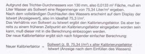

von Ton_vanN
Über WS2000-Regensensor keine Info vorhanden, aber ist Regensensor Conrad WS7000-16 baugleich?
Folgende Info ist aus Gebrauchsanweisung WS7000A in Kapittel bezgl. Kalibrierung.
Trichter-Durchmesser 130mm => 0,0133m^2 Fläche.
Guss (langsam) von 1 Liter Wasser = 75,34 l/m => Zähler 75,3 l/m

Ach die gute alte WS 2000 :)
in der Urfassung beträgt ein Wippenschlag 0,36 l, das wird dir aber nichts nutzen, denn nur über die Kalibrierung bekommst du ja den tasächlichen Regenmengenwert heraus und du wirst doch sicherlich schon mehrfach kalibriert haben?
Du bekommst aber über den Kalibriermodus an der Basistation den zuletzt eingestellten Kalibrierwert heraus und dann kannst du ja mit der o.g. Formel berechnen, die ist richtig - nur um neu zu kalibrieren musst du ja auf das Dach :roll:
