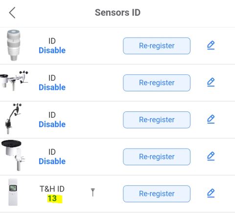

Du musst eigentlich nur in der WSView Plus-App Deine WN1900C-Konsole auswaehlen und dann ueber "More" zum "Sensors ID"-Punkt gehen.
Dort aktivierst Du dann den 5. Sensor (T&H) - das ist der WH32. Editiere dazu diesen Sensor (Bleistift-Symbol) und schiebe den Disable-Slider auf Enable. Speichere mit "Save" ab. Ggf. reicht auch ein (zusaetzliches) "Re-register".
Dann sollte Dir die WN1900C die Werte des WH32 als Aussentemperatur/-feuchte anzeigen.

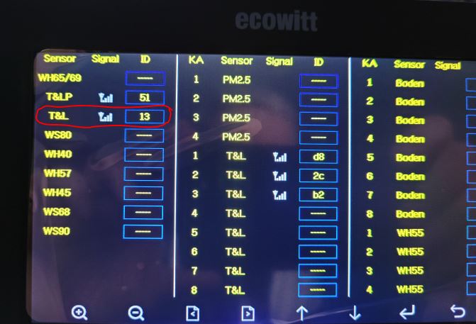

Hier die Übersicht der Sensoren an der Hp2551 Station:
Scann per ID des Sensors (13), leider findet er nichts, bzw ich bekomme keine Anzeige an der WN1900.
Habe die WN1900 auch einmal auf Werkseinstellungen zurück gesetzt, ohne Erfolg.
Die HP2551 und WN1900 stehen aktuell auch am selben Platz, also an der Reichweite dürfte es nicht liegen.

Mach mal bitte ein Re-register für den WH32 und aktiviere die WS68 (falls aktiv). Nicht, dass die WN1900C generell irgendwelche Empfangsprobleme hat.

was oft hilft, ist den Sensor zuerst auf "Disable" zu setzen. 1-2 Minuten warten. Dann "Enable", die SensorID explizit (hier 13) eintragen und auf "Save" zu drücken - und die "Success" Meldung abzuwarten.
Dann am Sensor die Batterien kurz (5-10 Sekunden) entnehmen und wieder einsetzen.
Danach kann es bis zu einer Minute dauern, bis ein Datenpaket registriert wird.
Du kannst dazu ja den WH32 in die Nähe der Konsole bringen (nicht zu nah, ca. 1-2 m entfernt)
