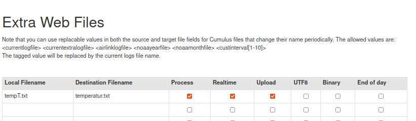

Ich habe soeben eine neue SD-Karte mit dem CMX-Image bespielt.
Alle Einstellungen vorgenommen, - läuft und lädt die standard- Dateien auf den Webserver.
Nun habe ich noch ein "Extra web file", das ich von der "alten" Installation kopiert habe hinzugefügt.
Die Einstellungen habe ich unter Extra web files vorgenommen, aber es wird nichts hochgeladen...
Da ich nicht sicher bin in welchem Verzeichnis die tempT.txt (Vorlagendatei) liegen muss habe ich diese ins root, web, sowie webfiles-Verzeichnis auf dem Pi geladen. (war auch in der alten Installation so, dort hat es geklappt...)
Was könnte ich übersehen haben? Weis jemand Rat??

a) die Datei gehört normalerweise nach .../CumulusMX/web
b) Du kannst auch explizit den Pfad zu Deinem template angeben
z.B. /pi/CumulusMX/web/tempT.txt
das Gleiche gilt für das Ziel
angenommen, Deine CMX Webroot ist my-domain/CumulusMX
dann lautet der Eintrag mit Pfadeingabe: /CumulusMX/temperatur.txt
kommt aber ggf. darauf an, was Du als Ziel in den Internetoptionen angegeben hast.

Danke, das war es: Die Datei wurde in mein root Verzeichnis geladen...
