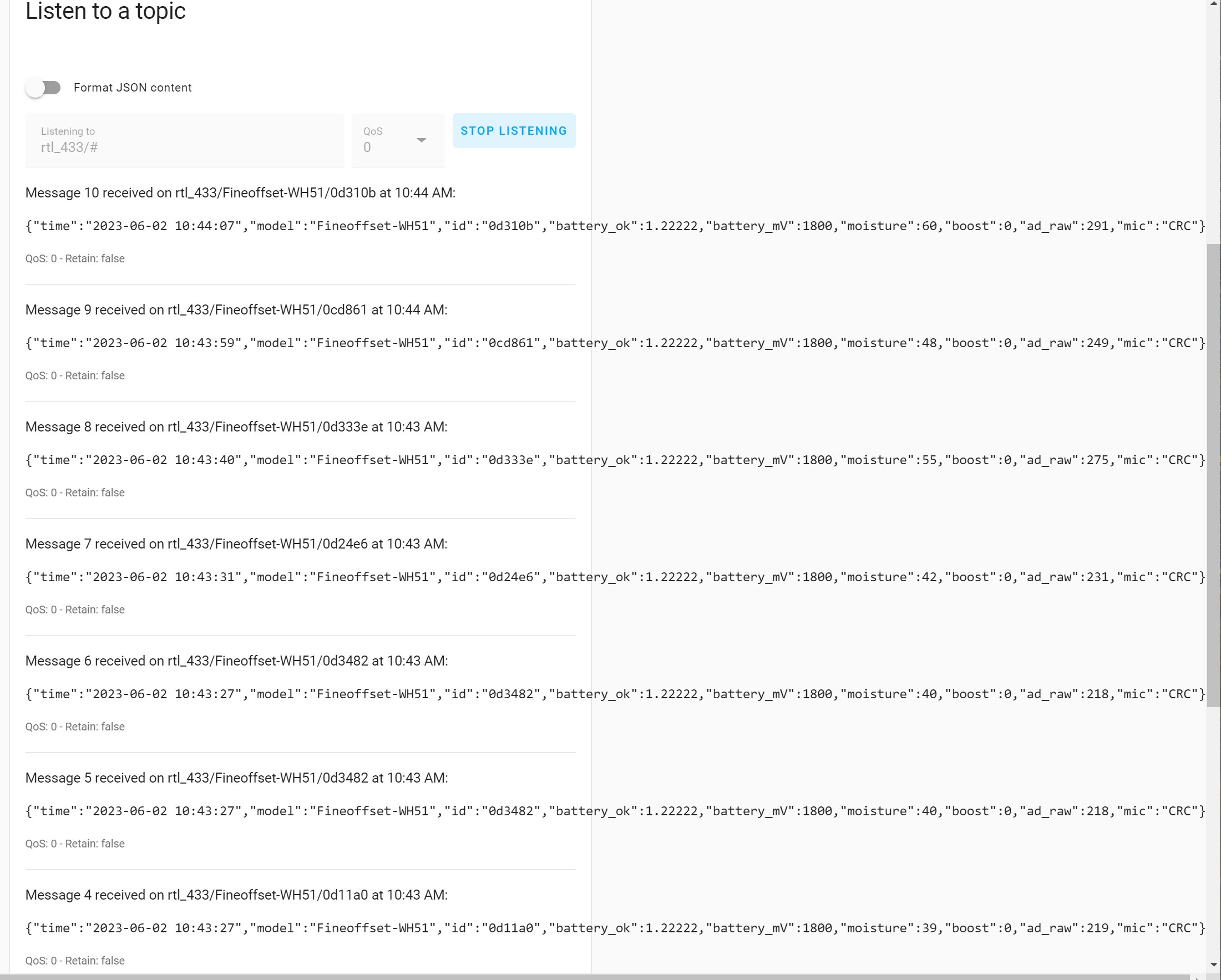

Nochmal ein ganz fettes Lob und Dankeschön für den tollen Tipp an @Gyvate!
Das Projekt RTL_433 SDR kann auf mehrere Arten umgesetzt werden. Eine davon konnte ich sogar mit meinem vorhanden "Elektronik-Schrott" ausprobieren.
- Ein Raspberry Pi, bei dem ich den I2C-Bus geschrottet hatte
- Ein über 15 Jahre alter DVB-T-Stick der mir gelegentlich als "HF-Sniffer" dient
- Selbstgebastelte Antenne
- Step-by-Step-Tutorial von Youtube-User "mostlychris"
Hat alles auf Anhieb funktioniert und jetzt kann ich bereits die Daten im MQTT-Broker in HAss empfangen.
Simpel, billig und sehr funktionell. Dazu noch Open-Source; was will man mehr ...
Hier ein Blick auf die empfangenen Daten:
Ich werde über den weiteren Fortschritt berichten ...

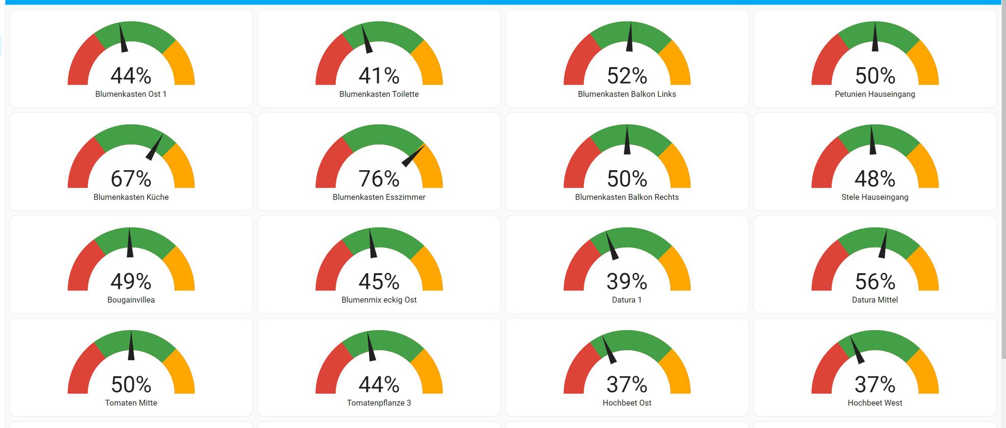

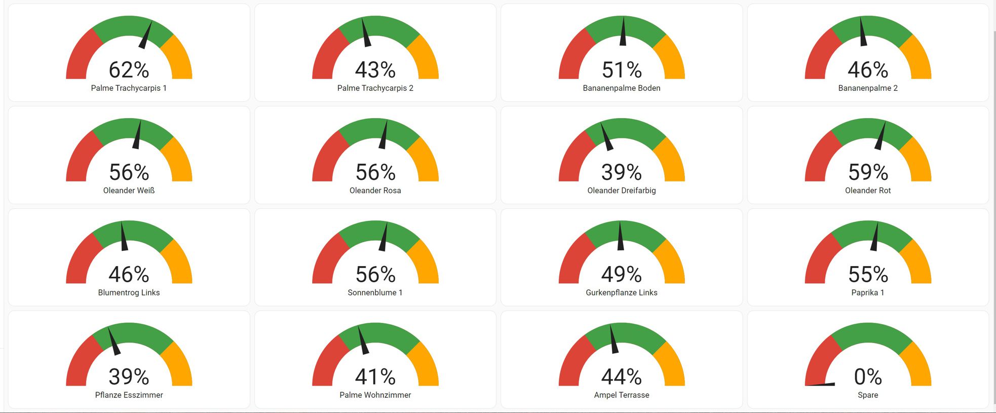

Zwischendurch mal ein Update:
Auch mit 32 Sensoren des Typs WH51 / DP100 funktioniert das Projekt RTL_433 noch immer super.
Folgende Antworten möchte ich noch beisteuern, auch wenn die passenden Fragen hierzu noch nicht gestellt wurden (ich als Suchender würde sie jedoch stellen ... ;) ):
- Die Hardware-Version des RPi hat maßgebliche Auswirkung auf die Performance des Systems. Ich messe jeweils die Anzahl der empfangenen Sensoren in einem Zeitraum von fünf Minuten.
- Pi ZeroW : 82 (CPU-Auslastung 42%)
- Pi 2B: 105 (CPU-Auslastung 33%)
- Pi 3B: 146 (CPU-Auslastung 19%)
Der Test mit dem Pi4 steht noch aus.
- Drei verschiedene (angepasste) Antennen wurden getestet. Der beste Empfang bei den am Weitesten entfernten Sensoren erfolgte jeweils nach Verlängerung der Antenne durch einen ca. 2 Meter langen Draht.
- Verschlüsselte Sensoren der gleichen Sendefrequenz anderer Systeme beeinflussen den Empfang offensichtlich nicht. In meinem Fall sind das 27 Sensoren am HMIP-HAP und 53 Geräte an der RaspberryMatic. Das ist sehr erfreulich!!!
- Geräte und Stationen der umgebenden Grundstücke lassen sich sehr leicht wegfiltern / ausblenden.
So sieht es derzeit aus:
BoFeuSens 1.jpg (152.72 KiB) 4096 mal betrachtet
BoFeuSens 2.jpg (146.49 KiB) 4096 mal betrachtet
Einem weiteren Ausbau des Systems steht also nichts im Wege!
Ich lasse euch weiterhin an Erfolg oder Misserfolg teilhaben!
Mike
