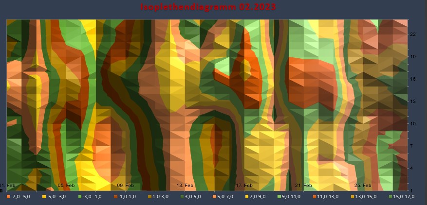

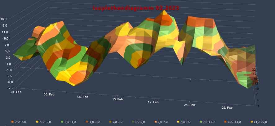

Die 2-D und 3-D Diagramme vom User easy-turtle aus dem alten Forum erleben gerade wieder eine neue Blüte.
Im Wiki wurde dazu ein kurzer Bericht erfasst.
Dort ist auch ein Download der Excel-Datei möglich. Wswin-Nutzer können über die Monats-Exportfunktion solche Diagramme erstellen.
Tex hat etwas mit den Dateien gearbeitet und auch andere Sensoren als Temperaturen abgerufen.
Vielleicht kann man das Tool sogar weiterentwickeln, es stammt ja aus dem Jahr 2008. Der Entwickler selbst supportet nicht mehr.

Hi
Diese Version ist für 32-Bit Systeme. Eine 64-Bit Version gibt es aber auch.

Re: Isoplethendiagramme
Verfasst: 05 Mär 2023, 14:19
von Mike97

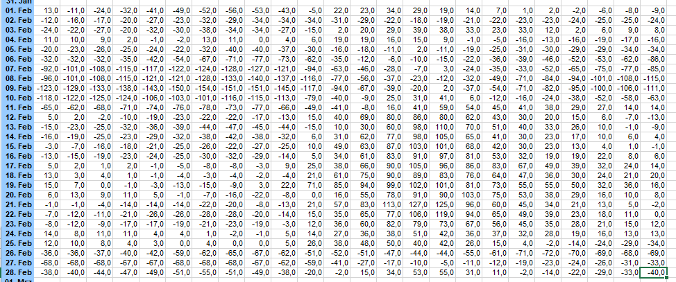

Ich wollte es gerade ausprobieren, leider holt sich das Programm irgendwelche quatsch Daten aus dem CSV und ist somit für mich nicht nutzbar. Das sieht dann so bei mir aus:
isoplethendiagramm fehler.PNG (105.01 KiB) 2238 mal betrachtet
isoplethendiagramm daten fehler.PNG (48.15 KiB) 2238 mal betrachtet
Was für eine Exportdatei habt ihr genutzt, ich habe einfach eine Monatsdatei nach dem in der Schnellanleitung angegebenen Muster genutzt. Vielleicht übersehe ich da auch nur ein Detail, aber aktuell verstehe ich nicht was ich da falsch mache.
Verfasst: 05 Mär 2023, 14:43
von LE-Wetter
Wenn du Wswin nutzt ist es die Monatsexprotdatei - also
Monatsansicht Februar z.Bsp. dann Monatsdatei exportieren - die CSV Datei liegt dann im Ordner Wswin mit dem Namen EXP02_23 diese wäre dann zu nehmen
Mir erscheinen aber deine Werte von -150 Grad bis 130 als sehr schleierhaft. Hier liegt wohl ein Kommafehler vor
