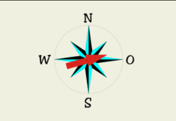

Ich hätte da etwas in Javascript - passt ggf. auch?
2023-02-06 21_43_07-Werners Wetter Webseite – Mozilla Firefox.png (17.59 KiB) 5856 mal betrachtet

WernerWetter hat geschrieben: 06 Feb 2023, 21:44 Ich hätte da etwas in Javascript - passt ggf. auch?
Könnte auch gehen, müsste dann aber irgendwie die Landebahn nicht über sondern unter die Windrose legen, sonst verdeckt sie den Pfeil.
Bzw. eigentlich würde ja sogar der reine Pfeil ohne Windrose sogar ausreichen und unter den Pfeil müsste ich nur noch die Landebahn drunter legen.
Es geht ja eigentlich nur darum, dass der Windrichtungspfeil die Windrichtung in Realation zur Landebahn anzeigt.
Kann denn dein Javascript anhand von Zahlen 1-360 den Pfeil in entsprechende Richtung animieren und könnte ich das ganze in ein PHP-Script einbauen?

Aber vielleicht kann man mit der Javascript Windrose von WernerWetter auch was basteln.

Oder sollte ich vielleicht doch eher über WernerWetters Java-Script mich herantasten?
