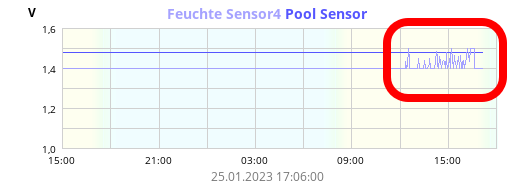

Habe den WH51 Sensor neben dem WS80 positioniert. Funkverbindung ist OK. Dann mich näher an den gewünschten Standort herangetastet, bis ich am Endstandort angekommen bin. Diesmal gibt es keinen Funkabbruch :thumbup:
Dafür aber etwas Merkwürdiges. Die angezeigte Spannung des WH51 verändert sich wärend des Standortwechsels und liegt am Endstandort nun wieder 1,4V . Neben dem Poolsensor wurden sogar 1,5V angezeigt.
