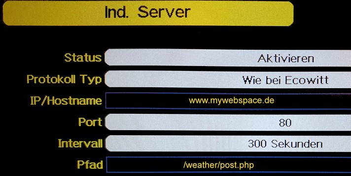

II. Einstellungen auf der Wetterstation:
Bei der HP1000SE PRO findet man die entsprechenden Einstellungen unter 'Einstellungen (Zahnrad-Symbol) -> Wetterserver-Einstellungen -> Ind.Server-Einstellungen'
Hier muss u. A. die IP-Adresse oder der Hostname des Servers sowie der Pfad zum PHP-Script angegeben werden. Port ist im Normalfall 80. Die weiteren Einstellungen sollten selbsterklärend sein.
Beispielsweise könnte das dann so aussehen.

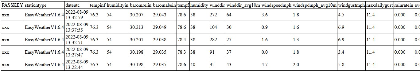

2. CSV-Dateien auslesen und in einer Tabelle darstellen - absteigend sortiert. Der aktuellste Eintrag steht also ganz oben. Dieses Script könnt ihr dann über einen Browser aufrufen.

Die Ausgabe sieht dann ungefähr so aus (Bild ist rechts abgeschnitten)

Du findest diese (WH31) dann in den Spalten tempNf (Temperatur in °F - wobei N=1..8) sowie humidityN.
Das Script nimmt einfach jedes von der Konsole uebermittelte Element (Key) und fuegt es der CSV-Zeile hinzu.

Allerdings werden die Werte in der csv Datei in Fahrenheit statt Celsius fortgeschrieben.

Nein, das Script in dieser Form schreibt nur die von der Konsole kommenden originalen Daten mit. Eine Umrechnung erfolgt nicht.
