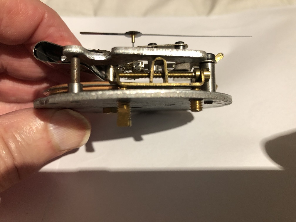

ich habe auf dem Speicher ein altes Barometer gefunden und will es in eine alte Wanduhr einbauen.
Leider habe ich von der Einstellung keinerlei Ahnung.
Kann mir jemand sagen wozu die beiden Einstellmöglichkeiten an der Unterseite sind?

Mir ist jetzt nicht klar, was du als Unterseite bezeichnest und welche Schrauben du genau meinst, denn auf dem einen Bild sind vier Schrauben zu sehen auf dem anderen nur eine.
Die vier Schrauben dienen der Gesamthalterung, die einzelne Schraube könnte die Einstellschraube für die Druckeinstellung sein, sieht man aber nicht so genau.
Schön wäre es, das Barometer im gesamten Zusammenbau von vorn und hinten zu sehen (inkl. Skala und hinten ggf. Punze), dann lässt sich vielleicht mehr klären.

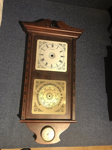

Was du meinst, das Barometer in eine Wanduhr einzubauen, erschließt sich mir nicht

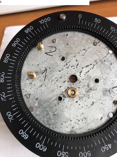

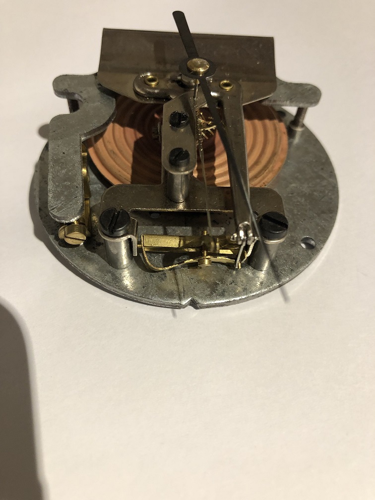

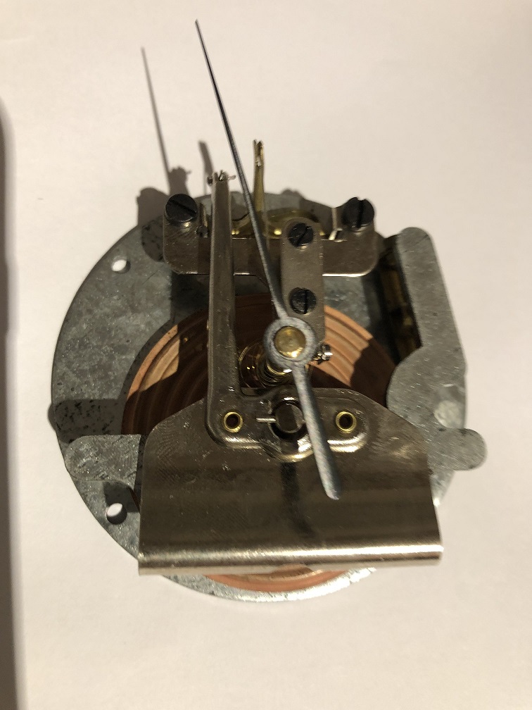

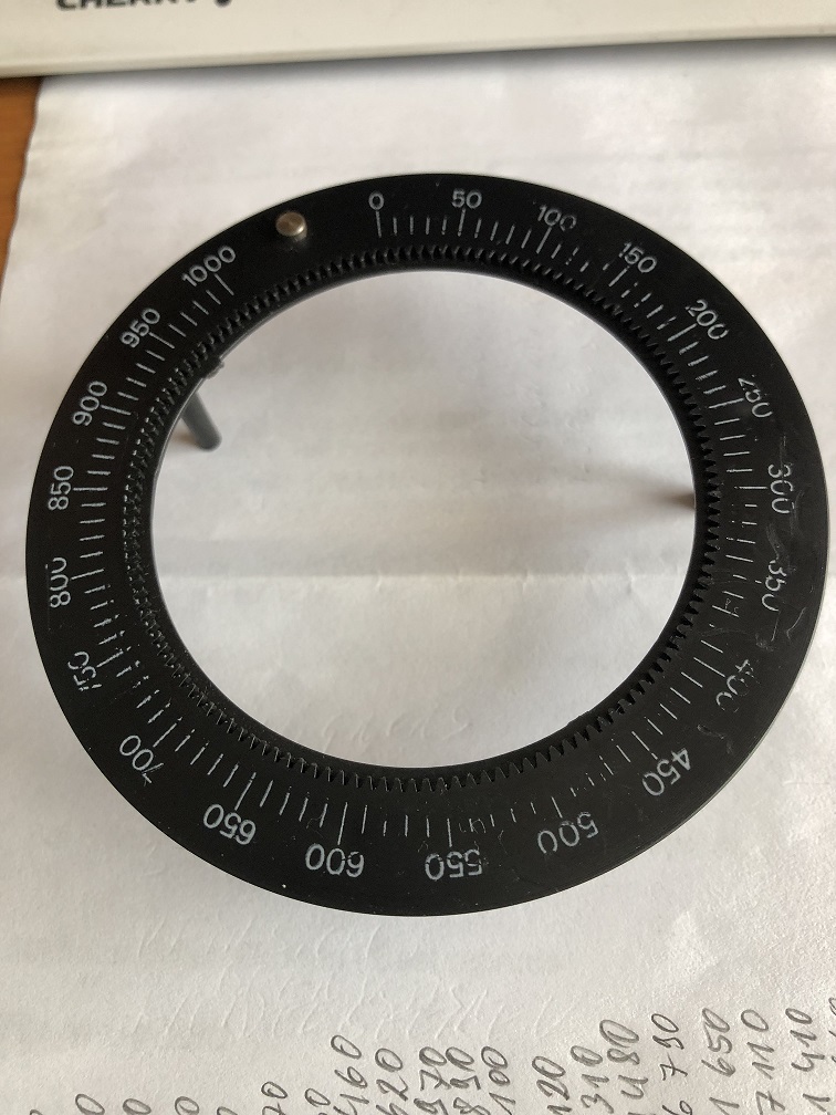

Ok, zum besseren Verständnis. Einer meiner Vorfahren hat anscheinend eine Wanduhr reparieren wollen ist aber nicht fertig geworden, aus welchem Grunde auch immer. Anbei noch ein paar Bilder. Auf einem kann man die beiden Schrauben, gekennzeichnet mit 1 und 2 besser erkennen. Leider ist auf dem Werk keinerlei Hinweis auf einen Hersteller oder ähnliches. Der Kunststoffring mit der Skale von 0 bis 1000 lag auf dem Werk. Auf der Schraube 1 war noch ein Drehrädchen mit einer Verzahnung auf der Unterseite, das griff wahrscheinlich in die Verzahnung auf den Kunststoffring um den Ring zu verdrehen, gleichzeitig wird auch die Wippe auf der oberen Seite bewegt, wie auf dem Bild mit meinen Fingern zu sehen ist. Die Schraube 2 dient anscheinend zum Einstellen des Zeigers. Mehr kann ich im Moment nicht dazu sagen.
Gruß Gerd.
Gruß Gerd.

Ich glaube wir haben des Rätsels Lösung, denn mir kam das schon etwas schleierhaft vor.
Du hast kein Barometer ausgegraben, es handelt sich mit sehr großer Wahrscheinlichkeit um einen alten Höhenmesser. Denn Barometerskalen, die mit Null beginnen gibt es nicht. Mit der einen Schraube stellst du deine Ortshöhe ein, die andere ist zur Feinjustierung, so würde ich das interpretieren.
Es macht keinen Sinn, das Teil einzubauen, denn es wird sich nichts bewegen und man kann ohnehin nicht ein Werk in ein anderes System umbauen.
