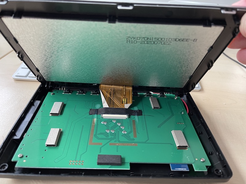

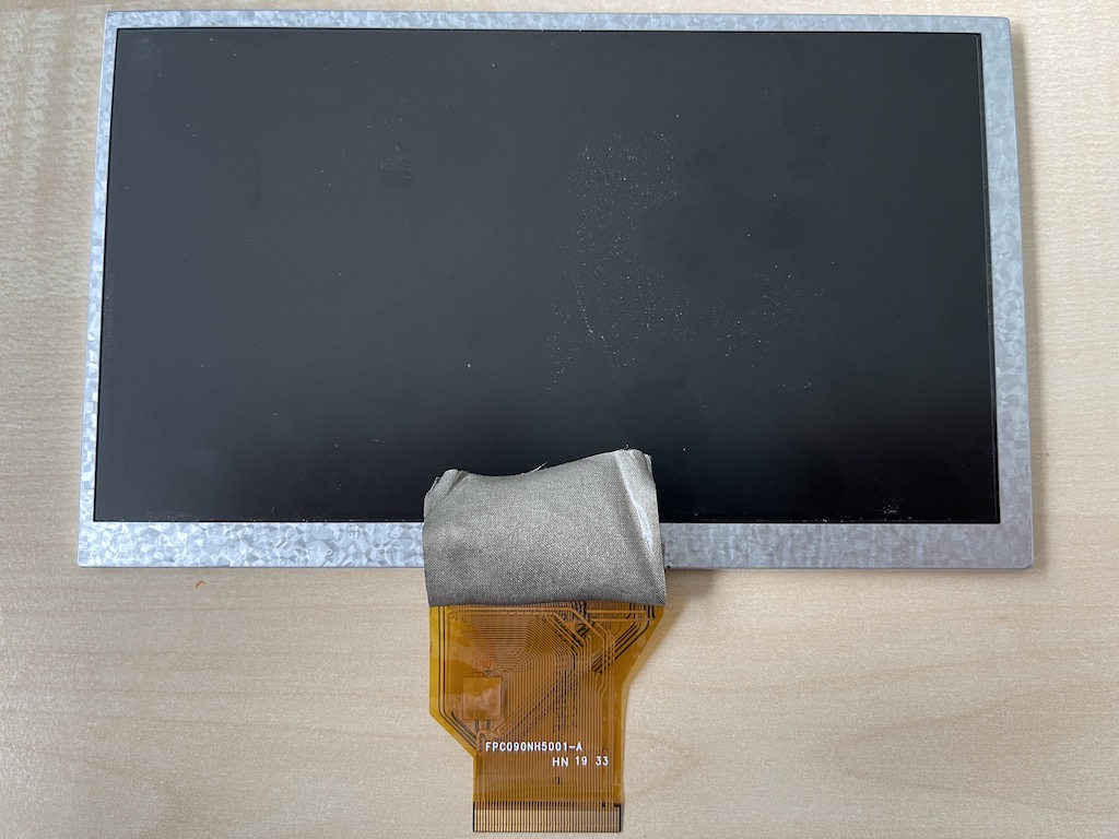

Re: HP1000SE Pro Display defekt - kann man das wechseln
Verfasst: 30 Mai 2022, 13:38
von nase30
hier mal Bilder vom demontierten Display
Fazit:
wechseln geht, wenn man das richtige Display bekommt
